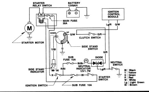

Сообщение Захар » 14 апр 2016, 14:19
deemonnight писал(а): но диод участвует в процессе
В процессе чего? Один диод нужен чтобы при выжимании сцепы не зажигалась лампа нейтрали. Второй вообще непонятно зачем. Через диод подается минус на обмотку реле стартера на нейтралке. Если включена передача, то минус подается с концевика сцепления (если его выжать). Вот тут-то диод и не дает зажечься лампе нейтрали. На искру ни один, ни второй диод никак не влияют.

Пропала искра.
Сообщение deemonnight » 14 апр 2016, 14:40
Захар, ты не прав ) при неисправном датчике нейтрали или на передаче через датчик подножки проходит положительный потенциал в мозг , и запрещает образование искры) как при включении передачи на подноге
Отправлено спустя 21 секунду:
и течет он через диод
Хочешь создать себе проблему,прежде подумай хватит ли жизни ее решить...
Сообщения: 1679
Пропала искра.
Сообщение Захар » 14 апр 2016, 14:45
deemonnight, смотри внимательно схему. Какой нахер "положительный потенциал в мозг" через датчик подножки?
deemonnight
Сообщения: 299
Зарегистрирован: 23 сен 2013, 22:25
Мотоцикл: VT 750 DC BlackWidow
Откуда: ХИМКИ-Москва-Поварово
Пропала искра.
Сообщение deemonnight » 14 апр 2016, 14:53
Захар, вот вот , посмотри в схему) диод то как работает знаешь?
Сообщения: 1679
Пропала искра.
Сообщение Захар » 14 апр 2016, 14:54
Зелено/белый провод датчика подножки или на "массу" подключен (когда подножка поднята), или болтается в воздухе (когда подножка опущена). Да, на нем в этом случае есть некий положительный потенциал, но он от мозгов идет, а никак не наоборот.

deemonnight писал(а): диод то как работает знаешь?
Знаю: туда дуй, оттуда хуй.

Сообщение deemonnight » 14 апр 2016, 15:03
ну почти ) а так датчик подножки вообще имеет два положения лампочка или масса и вот при соединении с лампочкой положительный потенциал и появляется
Сообщения: 1679
Пропала искра.
Сообщение Захар » 14 апр 2016, 15:04
deemonnight, покажи-ка пожалуйста, откуда на датчике подножки берется положительный потенциал, который подается на мозги.
Отправлено спустя 3 минуты 14 секунд:
deemonnight писал(а): датчик подножки вообще имеет два положения..
Масса подключается или к лампе, или к мозгам. А не так как ты написал, что лампа подключается к мозгам. Садись, два!

Сообщение deemonnight » 14 апр 2016, 15:10
а ять , я не на ту фишку смотрю))) захар соррь
Отправлено спустя 20 секунд:
я то на общей схеме смотрел

Пропала искра.
Сообщение Demon » 14 апр 2016, 17:22
Мозги на катушки подают массу.

Пропала искра.
Сообщение Rupreht_34 » 16 апр 2016, 18:35
Захар, консультация треба.
Чукча ж умный... Короче, как писал выше, у меня из всей этой "защиты от дурака" остался только кусочек провода "зелено-белый", торчащий из "мозга". И (о ЧУДО!) мот действительно на нейтрали заводится, а на скорости глохнет.
Я правильно понимаю, что мне надо этот обрубок замкнуть на массу, и будет мне счастье?
Спасибопожалуйста.
Сообщения: 1679
Пропала искра.
Сообщение Захар » 16 апр 2016, 19:43
Rupreht_34, да, всё правильно. Прям там же, на мозгах и подключи его к зеленому.
Пропала искра.
Сообщение Rupreht_34 » 16 апр 2016, 19:54
Граци, буду завтра попробовать. ;)
Пропала искра.
Сообщение Rupreht_34 » 17 апр 2016, 17:12
Заработало. Захар, пью твое здоровье. :beer:
