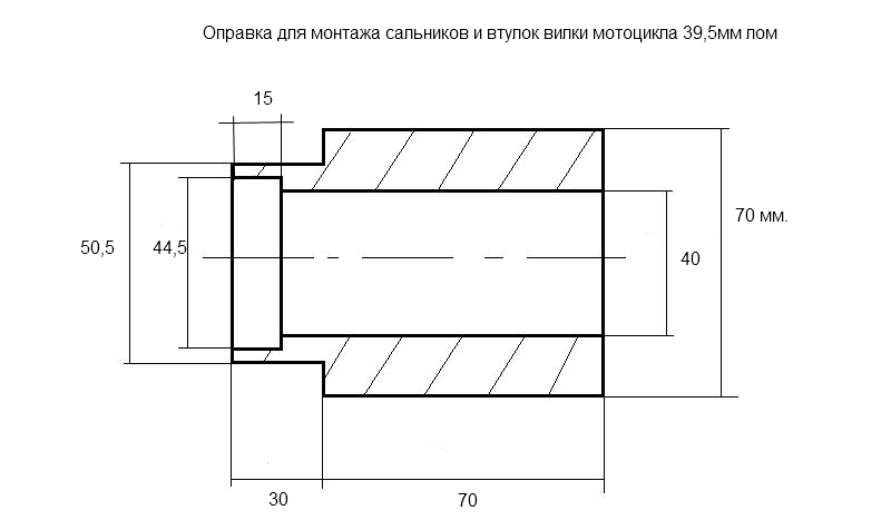

День добрый!!! Кто делал оправку для монтажа сальников в вилке нашей?? Мож у кого-то чертеж или размеры остались? Буду благодарен, Спасибо!

Сообщение Rupreht_34 » 16 мар 2020, 11:14
