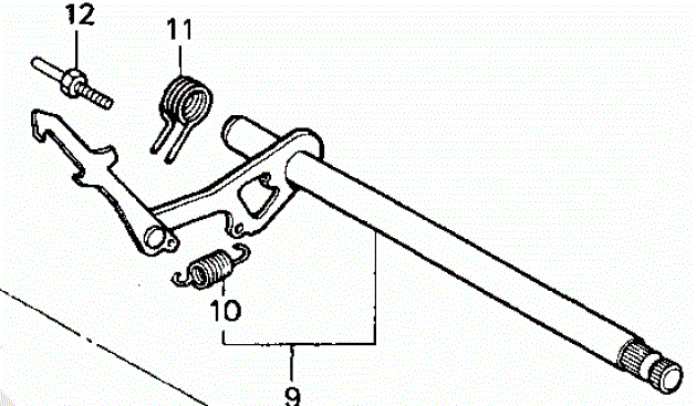

Доброго времени суток! Такой вопрос к осведомленным и шаряшим)
Необходимо демонтировать шпиндель переключения передач. Может кто знает как он снимается? Выбивается ли он или надо пихло половинить? Вроде туда-сюда ходит, но упирается..
Re: Шпиндель переключения передач
Сообщение Maxmud » 28 июн 2018, 15:19
Так видно же по картинке. У него на конце шлицы и проточка, в проточку обычно пружинный стопор входит. выдергивать нада.

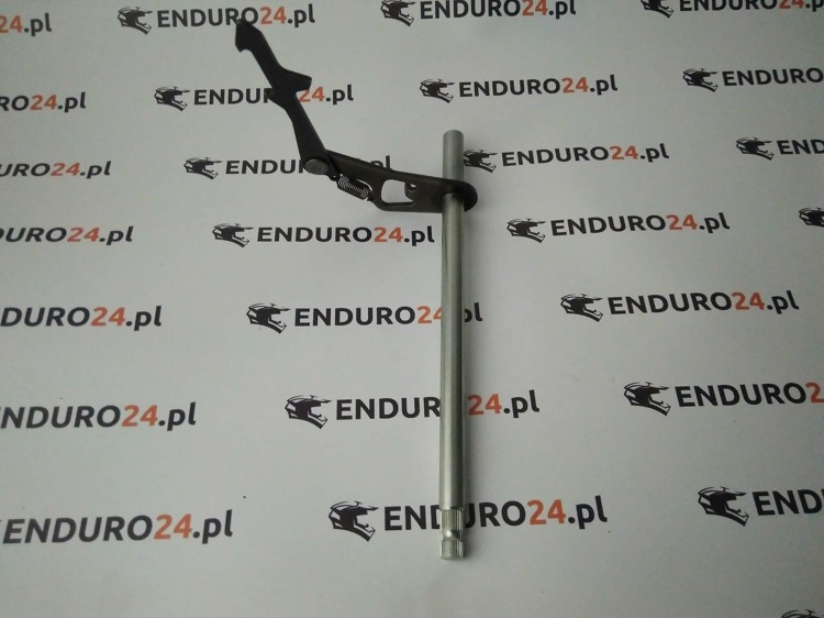

Шлицы слизало, что ли?
Да нет, коромысло, которое копир вращает пополам сломало...
