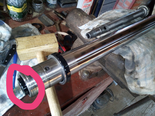

Мужики, здарова!
Разобрал вилку, текла правая, вроде все было понятно, как собрать обратно, но решил, раз уж сальники менять, то оба. И разобрал левую. При этом пружины стоят по-разному , одна частыми свитками в одну сторону, на другой в обратную. В общем, собрал левую вилку, все отлично. Начал собирать правую, а шток, который приспособой крутить, в которую нижний болт закручивается не ходит в стакане. Теперь думаю, не по разному ли вилки собираются?
Пластиковая херовина внизу стакана на правой вилке зафиксирована. Подскажите, как собрать.... Жопа получилась у меня.
МОТ 2002гэ

Я по началу тоже так думал, и не придал этому значение, собрал вторую вилку, а стакан не ходит, вспомнил, что на левой пластиковая бобышка у меня выпадывала, а тут она зафиксирована и теперь не помню как было. Или она там тупо застряла, и ей нужно дать пендаля?
Шайбы пружинные тоже по-разному были установлены.
во! фото прикрепил.

Сообщение Maxmud » 10 июн 2018, 21:06
zdima писал(а):
10 июн 2018, 19:45
Ну столкнулся ты с последствиями рукожопства. В твоих силах теперь все вернуть к исходному состоянию
