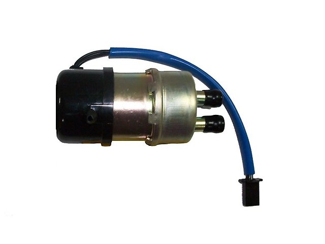

Сообщение Джон » 21 май 2015, 21:01
Всем привет. Что думаете про такой насос? , пишут универсальный.Может кто ставил себе такой?
Сообщения: 11988
Re: Бензонасос
Сообщение Rupreht_34 » 21 май 2015, 21:02
Джон писал(а):Что думаете про такой насос?
Очень красивый!

Сообщение Джон » 21 май 2015, 21:10
Мне тоже нравится, особенно цена 3000р.
