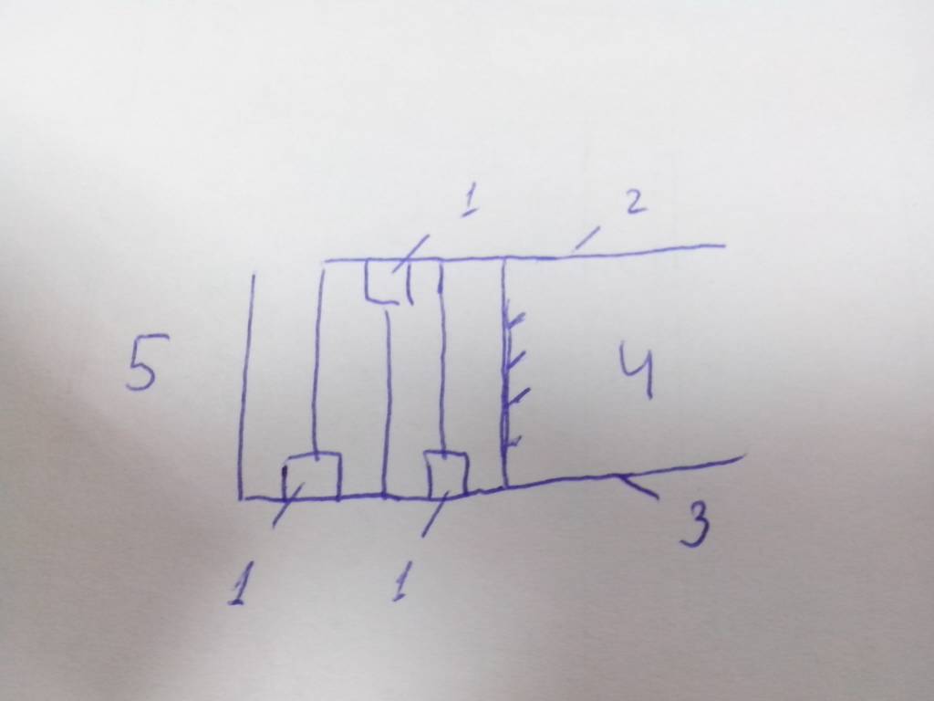

Вот голову ломаю, как насверлить в крышке короба отверстий для вентиляции/охлаждения и при этом сохранить герметичность?...
No Pain No Gain
89О355О774О
Сообщение Ковбой Marlboro » 05 фев 2015, 10:48
Раз ты все это под большой объем обтекателя не будешь прятать, то очень сложно. Системой перегородок с пористыми паралоновыми проставками.

[attachment=-1]uploadfromtaptalk1423122717832.jpg[/attachment]
1. Пористый поролон. Воздух пропускает, капли воды впитывает.
2. Верхняя крышка.
3. Нижняя крышка.
4. Внутренний защищаемый объем.
5. Внешняя часть.
Забыл про грибочки (отверстие с крышечкой) под поролоном для стока воды из него.

Сообщение Bohdan » 05 фев 2015, 12:57
Да, хороший вариант.
Что-то я притупил немного... Взял куркулятор и прикинул что зря людям мозг парю...
При максимально снимаемой мощности (ограничу по току потребления) 85*2 канала=170 Ватт и кпд>90% на усилителе будет выделятся 18 Ватт (всего!) и вентилятор там скорее номинально для любителей выжимать "все" из усилителя на предельных значениях, + тепловая защита встроенная. Что касается преобразователя 12/24 тут похуже, на нем выделяться будет уже около 190/0,9(кпд)=22 Ватт что в общем-то тоже не критично если его вынести за пределы коробки, один фиг он герметичный, тогда коробку можно делать герметичной и не париться... Больше конденсаторов войдет в коробку что в свою очередь увеличит кпд основного преобразователя и за вентилятор тогда можно не переживать (ни пыли ни влаги), для уменьшения вибраций плату усилителя крепить через демпфера... Как-то так...
