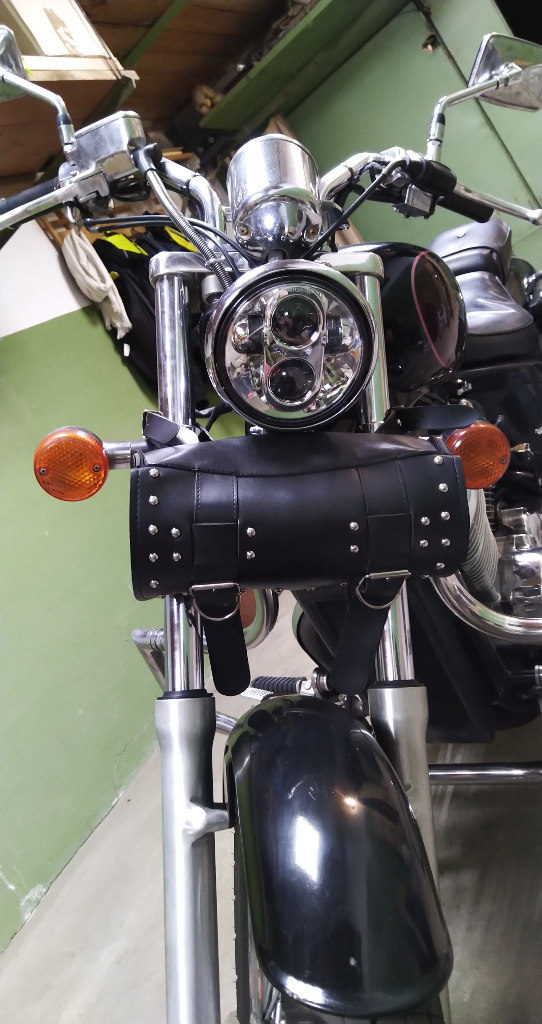

В общем по уплотнителю. Ничего толкового в автомагазе не нашёл, всё очень крупное. Взял про запас уплотнителей дверей от классики, чисто на всякий случай. А потом вспомнил, что дома лежит уплотнитель для окон, правильного черного цвета, хитрой конфигурации и мягонький. Срезал одну кромочку и вошёл очень плотно.
Профиль уплотнителя.
Уплотнитель установлен.
Сам корпус к ободку крепил на саморезы, резьбу обильно промазал герметиком. Штатная регулировка снята, подложил шайбы под корпус, сделал луч немного пониже. Надо что-то придумать со стружкой при сверлении, немного попало внутрь, но думаю нихрена страшного.
Ближний свет.
Внешний вид. Ближний.
Внешний вид. Ближний + дальний.

Вот же ж! Да, вам, батенька, осветителем в Царицынскую оперу!
Отлично освещает.

Сообщение excellere » 23 июл 2018, 21:38
23 июл 2018, 21:34
Отлично освещает.
Наверное ещё мобилка яркости добавляет, по свету не прям вах-вах, но сам пучок сильно интереснее родной, хорошие "уши" по бокам. По яркости хорошо бы на одно фото со стоковой ламой. Наглядно будет.
