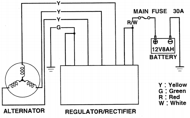

Уважаемые знатоки, обьясните пожалуйста какие из потребителей посажены на каждую из 3 фаз генератора? Заранее благодарю
Сообщение Ковбой Marlboro » 26 фев 2015, 10:56
Все!
Учите мат часть!
Re: Про генератор
Сообщение Demon » 26 фев 2015, 11:53
Открываем электрическую схему и смотрим. Если не понятно, то идите к авто электрику и задайте ему этот же вопрос.

Проводим «культпросвет»:
С генератора по трем фазам выходит переменный ток. Выходит он со всех трех фаз на реле-регулятор, который превращает его в постоянный и передает в электросеть мотоцикла. То есть, все потребители сидят одновременно на всех трех фазах через РР.
То что отвалилась одна фаза, дало просадку напряжения в сети. Связано это с отсутствием напраяжения на подсветке номера? Шанс как всретить Годзилу - 50/50. Толи связано, толи нет.
Может где контакт фиговый и не пробивало его низким напряжением, толи просто совпадение и пока паял фазу, где сдвинул провод и восстановился контакт.

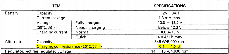

Сергей Водопьянов каково сопротивлении каждой из обмоток в отдельности? Оно одинаково?

Сопротивление одинаковое на всех выводах генератора

0,7,мож чуть меньше. У меня тестер, старинный со стрелочным индикатором.ТЛка короч
Re: Распределение потребителей по фазам генератора
Сообщение Demon » 26 фев 2015, 19:37
Норм. Значит спаял не качественно или еще, что-то. "Фото в студию!"

Сергей Водопьянов опять же мануал в помощь..
В последнем пункте написано, что при 4 000 оборотов РР должен выдавать 14-15 вольт. На странице 16-7 написано 5 000, но это для проверки не завышает ли.
Читайте мануал и форум, уже всё обговаривалось.
Еще проверьте ток утечки, как показано на странице 16-8. Только не спалите тестер! Делается на выключеном зажигании.
