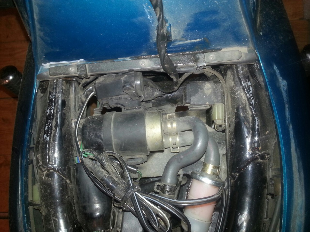

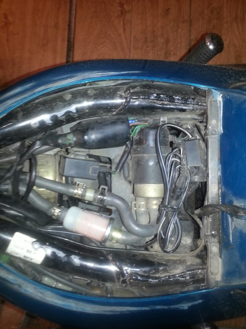

прикуриватель
Сообщение Шерсть » 25 апр 2016, 21:33
Я спрятал прикуриватель под седло, а от туда кинул провод под зарядку телефона на руль, провод идет под баком. Включаю зарядку с пульта трех кнопочного курякиновского. Завтра постараюсь сделать фото, раз такая пьянка.
