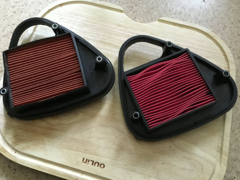

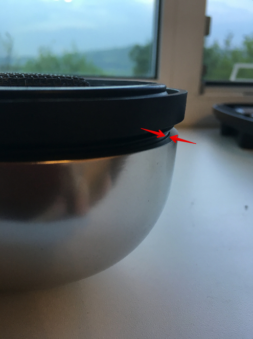

В смысле оригинал Япония, не Китай или самодельные трубы. Я вчера в гараже обнаружил один нюанс, менял воздушный фильтр на неоригинальный и выяснилось, что внешняя металлическая крышка прижимающая сам фильтр садится не плотно, вернее даже чутка болтается. На оригинальный фильтр садится с трудом и потом хрен снимешь. Делаю вывод, что у меня возможно был подсос воздуха, поэтому были "пропуки" и потеря мощности при езде даже на средних оборотах по прямой (такого не было до замены). Буду в оригинальном фильтре менять бумагу, после отпишусь что получилось.

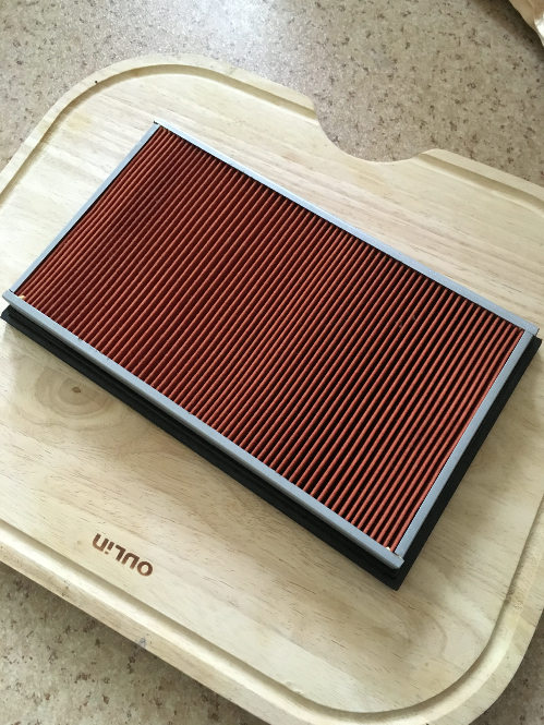

Не, там все нормально, не прилипло, получается у каждого фильтра своя резинка. У реплтики от HiFi уплотнительные резинки маленькие и фильтр прижимается не плотно, а внешняя прижимающая крышка болтается. Оригинал садиться на место с усилием, а прижимная крышка так плотно вставляется, что потом сложно ее снять. Старую бумагу снял, фильтр очистил, сегодня буду клеить новую (купил фильтр от Nissan для малолитражек). Как поставлю, сделаю фото и напишу точную модель фильтра.

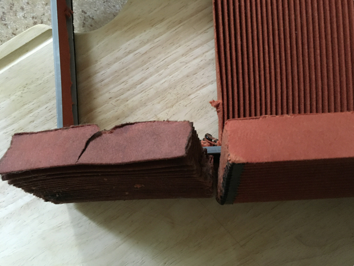

Сообщение bammorjero » 25 май 2016, 10:37

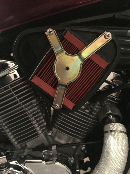

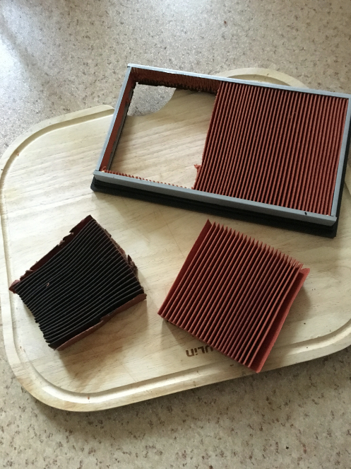

Как обещал, выкладываю фото восстановления оригинального фильтра. Тестить подсос буду на выходных, после отпишусь.

Сообщение bammorjero » 25 май 2016, 10:38

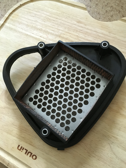

Еще фото.
Итог, что получилось.
Сообщение Rupreht_34 » 25 май 2016, 10:41
Неплохо.
Странно только, что у меня HIFLO вставал без проблем. Где брал?

В городе у себя покупал, возможно фильтр подменили на китайский, самый дешевый (такие у нас 600-700 руб стоят). Этот брал за 1100 (в некоторых магазинах 1500-1800 стоят). Как говориться, каждый учится на своих ошибках. В следующий раз буду опять восстанавливать оригинал, фильтра от Nissan как раз на 2 раза хватает.

Я тоже думал перекинуть резинки, но там борт крепления меньше и само пластиковое тело фильтра немного повело, когда вставляешь он чутка отходит. Бумагу заменить немного заморочиться, зато точно будешь уверен, что все плотно.
Сообщение Rupreht_34 » 25 май 2016, 11:01
bammorjero писал(а): но там борт крепления меньше
+1 отливка у Хайфлошного несколько отличается от оригинала.

Да, я помню читал его пост и на ютьюбе еще видео нашел о замене. Но вот не охота было много резать, хотелось схожих разменов самой бумаги. В магазине быстро подобрали, так что полезная инфа :)

За 410 руб брал, можно подешевле найти. Также можно использовать фильтр VIC A-243V он 500 руб примерно стоит.

Сделал последнюю доработку, для лучшей герметизации.

Зачётно сделал, аккуратно.
Это аналог к NISSAN 165463J400 и если пробить в экзисте например, то там всякие заменители есть на выбор, даже отечественный Невский Фильтр NF-5055M за 130р.

Победа! Как я и думал это был подсос воздуха из-за фильтра HIFLO (возможно у меня была подделка или брак). После смены мотоцикл поехал бодро и уверенно, без "пропуков", нет намека на потерю мощности, на подсос при прогреве реагирует лучше (винты XX выкручены на 2.75 оборота). Смог развить максималку 140, на всех передачах едет как положенно. Послежу еще за нагаром на свечах. Также подзатянул минусовую клемму аккумулятора (совет тем, у кого мерцают лампы или кнопка стартера не с первого раза срабатывает).
