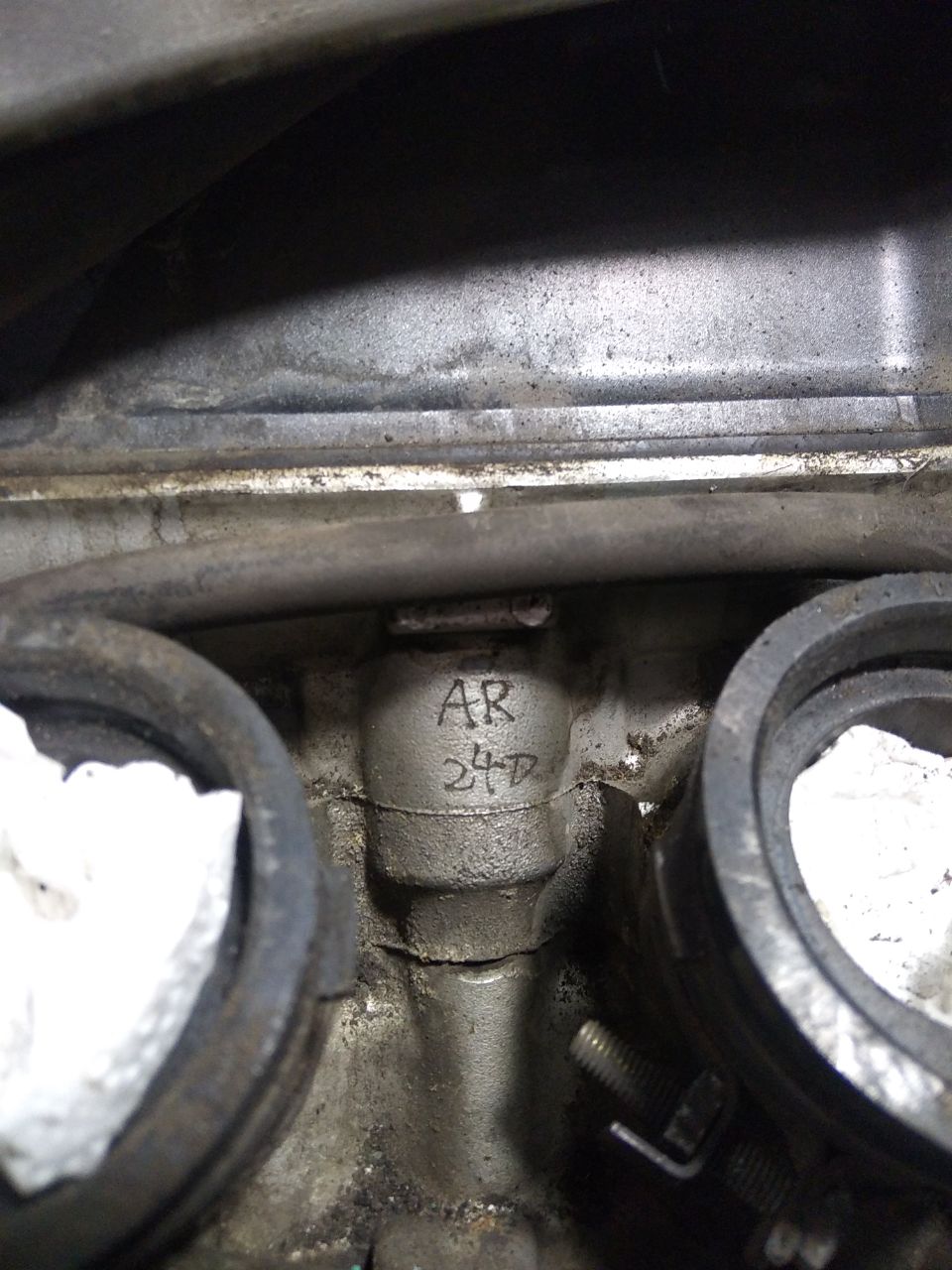

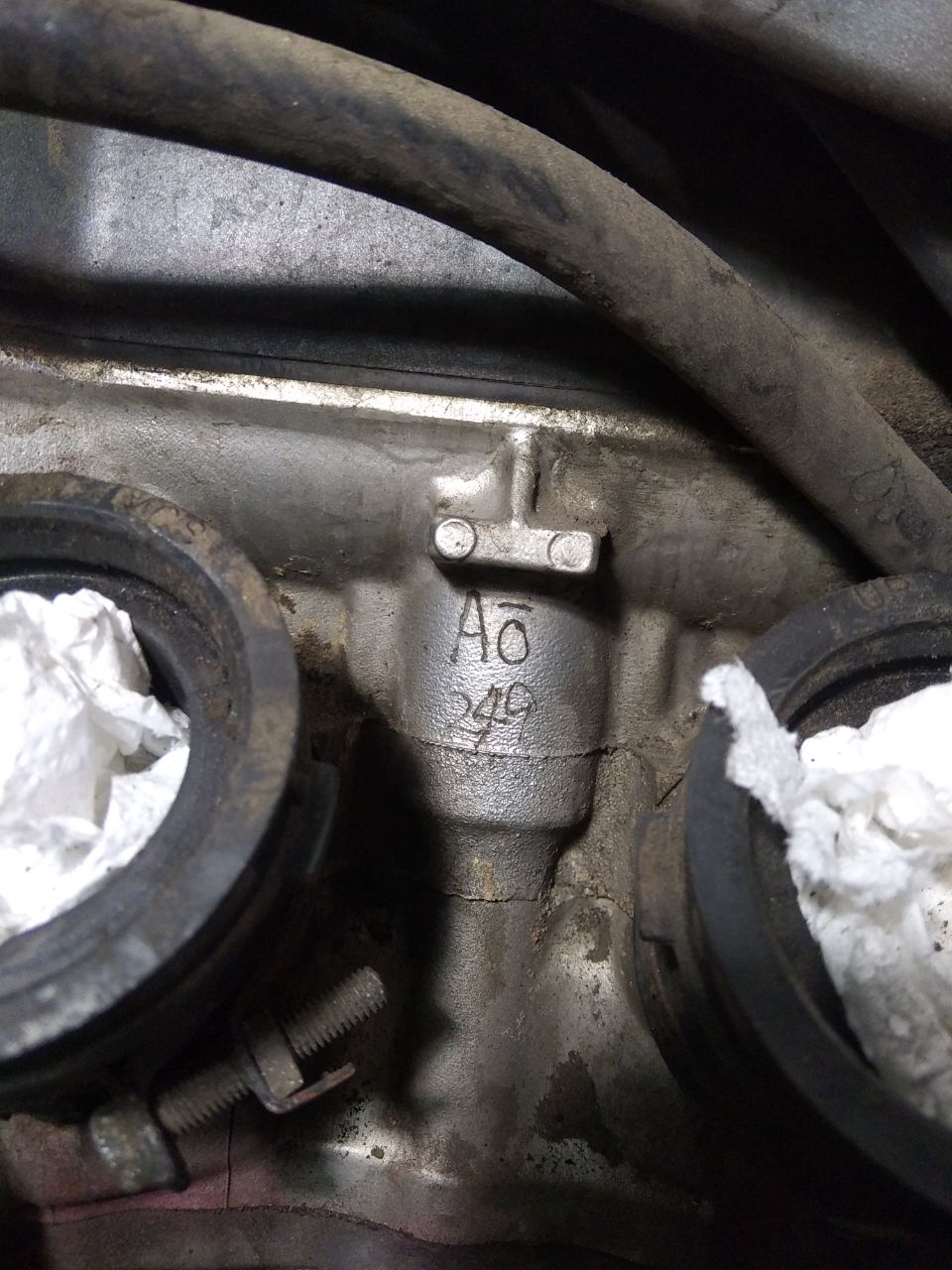

Ковыряю мот, в попытках достать генератор. Между впускными каналами двигателя обнаружил такие наскальные рисунки.\
интересно, что это значит?
Копай дальше, скоро кости мамонта пойдут.))
Гена где-то в развале стоит? Или еще глубжее?

Надписи каким-то электрокарандашом набиты или процарапаны? Символы кривые кустарно неверной рукой написаны.
На заводе просто бы пробойником шлепнули.

Mad Mike- а движок не вскрывали до тебя?
Re: Honda ST 1300 Pan-European ABS
Сообщение Ковбой Marlboro » 02 сен 2019, 10:44
Надписи явно инструментом, так что скорее всего мотор разбирался.
ИМХО, метки на головах сделаны в мастерской: "лево-право, номер заказ-наряда".

номер заказ-наряда
Цифры разные на левую и правую стороны разные наряд-заказы? Да и лево-право по-немецки (как и по-английски) начинаются с других букв...
Но, похоже, что это в сервисе делали.

Робко предположу разборки...хотя вряд ли.
А с чего взял, что цифры разные. На одной читается 249, на другой 24 и какая-то крякозябра, Которая может означать ту же девятку.
А с чего ты взял, что это не на каком-то другом языке? В Европе много языков.
На разборка метят обычно маркерами детали.
да я вот тоже про контрактные запчасти подумал

pride писал(а):
02 сен 2019, 11:34
Ну это все равно говорит о том, что мотор делался, как минимум по ремонту/замене голов.

на другой 24
та же девятка, но написана уже после бутылки вискаря :rofl: лежа.... на последнем сознании
02 сен 2019, 11:30
Албанский? 8-O
Ну, да эти записи - улика прошлых ремонтов.

02 сен 2019, 11:38
конечно
Да. Вчера до него добрался, но снять пока не получилось. Не смог открутить нижний болт. Он под генератором, его не видно, и подлезть можно только системой удлинителей и кардана для трещотки. Но подходящие по длине головка и удлинитель были только на 1/4, свернуть болт не получилось. Сегодня купил на 3/8, буду пробовать.

02 сен 2019, 10:24
Без понятия. Но скажу ещё раз (не все читают, видимо): по ряду косвенных признаков могу предположить, что двигатель вскрывали. Причем не самым лучшим образом обратно собрали.
