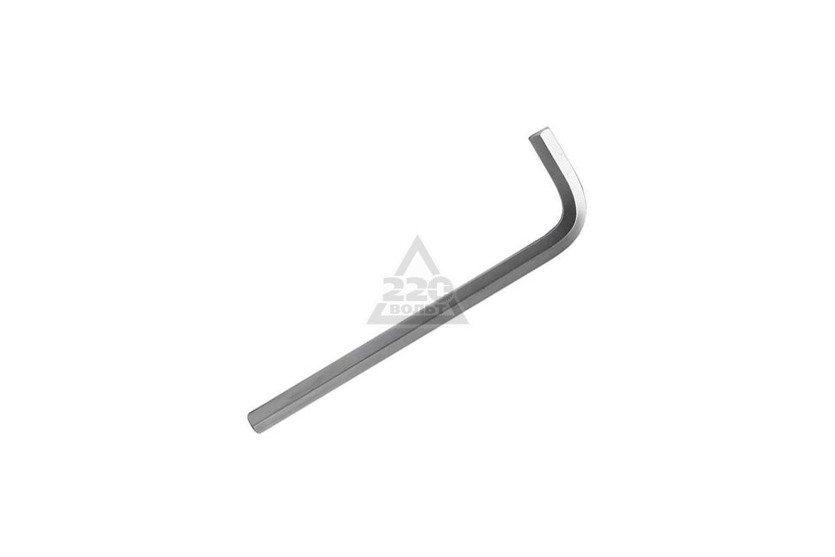

04 фев 2020, 07:37
без трещётки туда не подлезешь
вот такимшестигранником ? Нет?
Трубочку одеваешь на короткий конец - вот тебе и рычаг. Длиной трубки можно и усилие примерно подобрать

04 фев 2020, 07:37
без трещётки туда не подлезешь.
а ПРОСТО ключом нельзя? Рожковым.
Отправлено спустя 38 секунд:
04 фев 2020, 08:20
Нет?
Ну так в мануале нарисована трещетка. :morning2:
