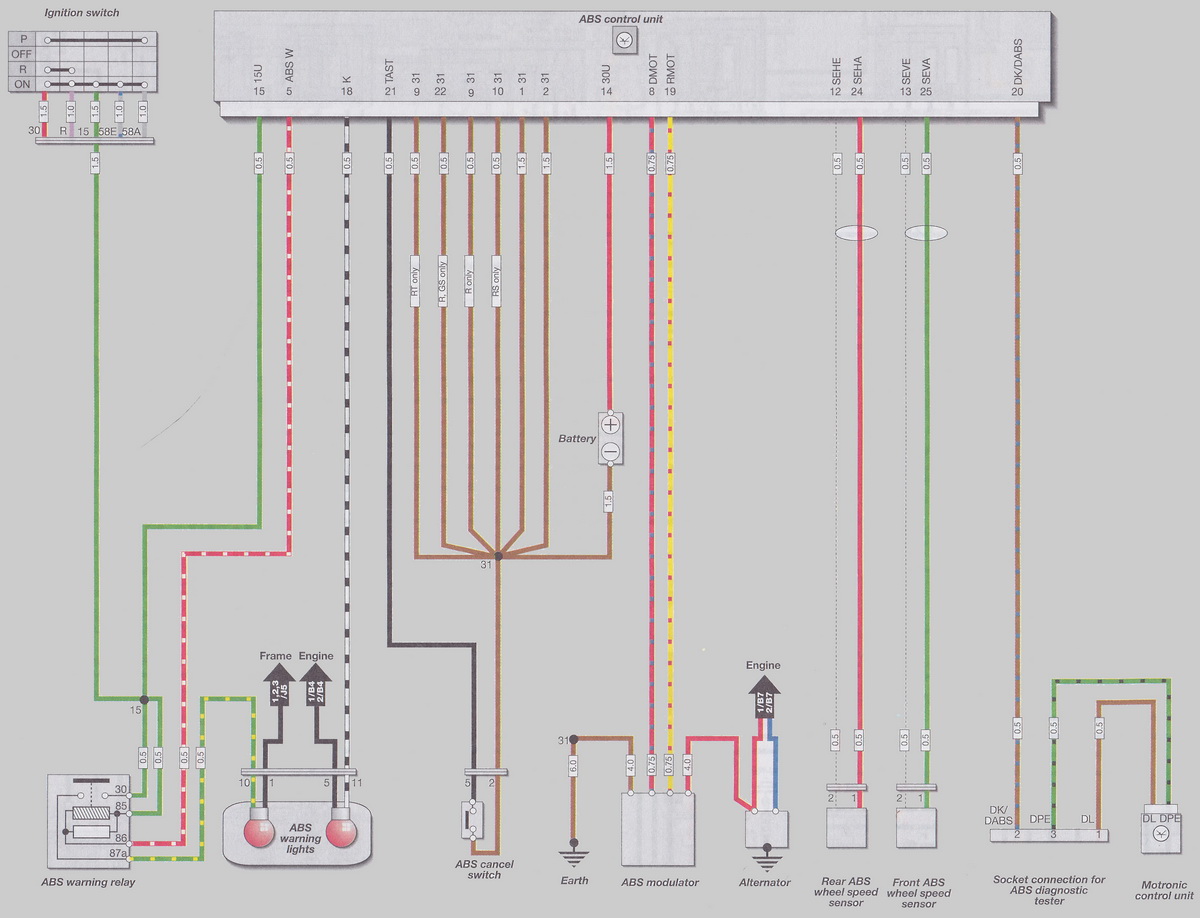

excellere, абс абээсит?
Re: BMW R1100RS Чёрная рысь
Сообщение excellere » 12 апр 2021, 12:34
Захар писал(а):
12 апр 2021, 12:21
абс абээсит?
Нэт. Никаких проблемных мест по проводке не нашёл. Думаю, надо искать блок.

Осмотри внимательно 14-й со стороны блока и разъёма.

Кстати, к блоку куча "масс" подходит. Может ими как-то нужная модель выбирается. Надо схемки в rheingolde посравнивать.

Парт-номера у блоков одинаковые. Кодируются при первоначальном подключении блока, в зависимости от подключенной массы. Схемы подключения масс для разных блоков разные. Но для повторного перекодирование нужна специальная приблуда сервисная. И я не уверен, что перетыкание массы для обмана блока и имитации другого мотоцикла поможет.
Я в том сезоне брал на опыты блок от Рки, который периодически падал в ошибку у владельца. На ней был подгоревший 14-й и подгоревшее реле мотора. Я брал от него гидроблок и ставил свою плату. Не взлетело. Потом узнал про хитрость, если блок включать при вращении колёс, то соответствие блока модели мотоцикла не проверяется. Но один хрен у меня ошибка была. Может у меня ещё где проблема и я что-то упускаю. ХЗ. Зазоры на датчиках нормальные, сами датчики сопротивлением по 130 ом, при вращении колёс данные меняются. Только не сопротивление, а ЭДС. От лягушек тормоза и лампочек наша АБС в ошибку не падает.

Лягушки, лампочки к блоку не подключаются и никак на него не влияют. У нас вообще кроме двух датчиков к блоку ничего не подключено (ну ещё лампочка на приборке и релюшка которая ещё одну лампочку зажигает). К ECU блок тоже не подключен. Как он тогда может определить, что стоит на другом моте? Диаметр колёс, да и "гребенки" у нас, я думаю, одинаковые.

В зависимости от комбинации масс на пинах.

Не, сбрасывается то массой на диагностический пин. А про спецприблуду: тут
New ABS units might code themselves to match the bike, but if a used unit is transplanted into a different model, the internal coding will be wrong and this will not correct itself with a simple reset. To the best of my knowledge, correcting this can only be done on the BMW diagnostic computer (where it is a trivial task). On the GT1 this was done as follows:
Go to Guided Diagnostics, ABS2, you will get a fault code for incorrect coding.
GT1 will prompt you to check:
a) harness coding, or
b) unit coding
Go to ABS unit, wrong coding. When you accept that, the very next screen asks if you want to recode it. Of course you do.
Proceed with the usual turning the key on and off as prompted, and all is done.
