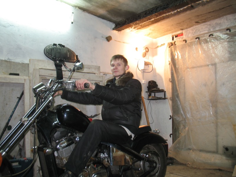

У меня драгбар на 150мм стойках. Рост 185. Самое оно рулить.

Demige писал(а):У меня драгбар на 150мм стойках. Рост 185. Самое оно рулить.
По высоте это как родной Y- руль, только дальше вперед вынесен?

Сообщение siroshtan » 27 май 2011, 22:34
Demige
фотография есть?

Сообщение Demige » 30 май 2011, 10:28
Вот.
http://www.23hq.com/Demige/photo/6516529/original
Есть ещё фотки в этой теме: Препарирование стидов :)
(смотреть лучше с конца)

Я тоже себе поставил вместо Y-образного руля драг-бар на стойках.
Стойки 150мм. Получился руль на той же высоте, но немного дальше вперёд, стало заметно удобнее, особенно когда едешь с двойкой, так как раньше приходилось откидываться назад чтоб хоть немного разогнуть руки.
