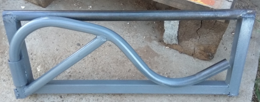

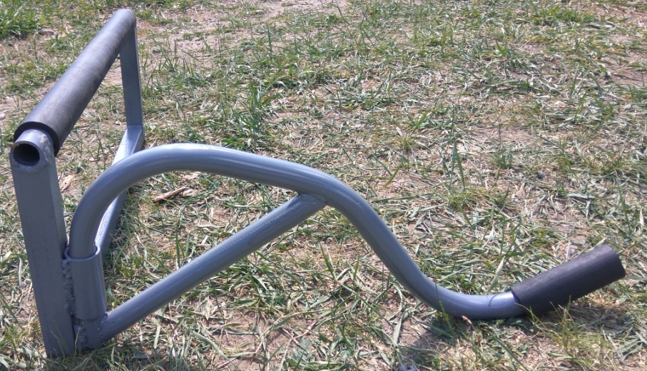

Прошу не считать некропостером ))), но благодаря данному посту сваяли подкат, показываю 8)

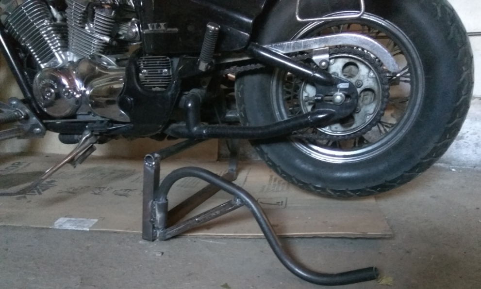

Сообщение DBad » 02 июн 2017, 02:52
Еще фото

Сообщение Rupreht_34 » 02 июн 2017, 07:32
Эстетично, конечно. Но ложечку дерьмеца я таки подкину.
По личному разумению, а я могу быть неправ, лучше делать подкат с ручкой попроще, но расположенной по центру боковины.
Данное решение позволит устанавливать подкат ручкой справа и ручкой слева, что удобно.

Сообщение DBad » 02 июн 2017, 14:18
Тоже мысль, на практике посмотрим, переварить нет проблем ))))
Подкат своими руками, или как казака жаба задушила
Сообщение Чуги » 02 июн 2017, 14:44
Rupreht_34 писал(а): устанавливать подкат ручкой справа и ручкой слева
Как правило, мот поднимают со стороны "бокового упора".
Сообщение Rupreht_34 » 02 июн 2017, 14:46
Как правило, поднимаю с любой стороны. Со стороны бокового упора, например, спотыкаться при обслуживании цепи... ну, не знаю.

Сообщение Ковбой Marlboro » 05 июн 2017, 09:15
Rupreht_34 писал(а): Как правило, поднимаю с любой стороны. Со стороны бокового упора, например, спотыкаться при обслуживании цепи... ну, не знаю.
Только, когда ручка со стороны подножки, лучше видно не забыл ли ты её разложить или не пытается она сложиться при опускании с подката.
