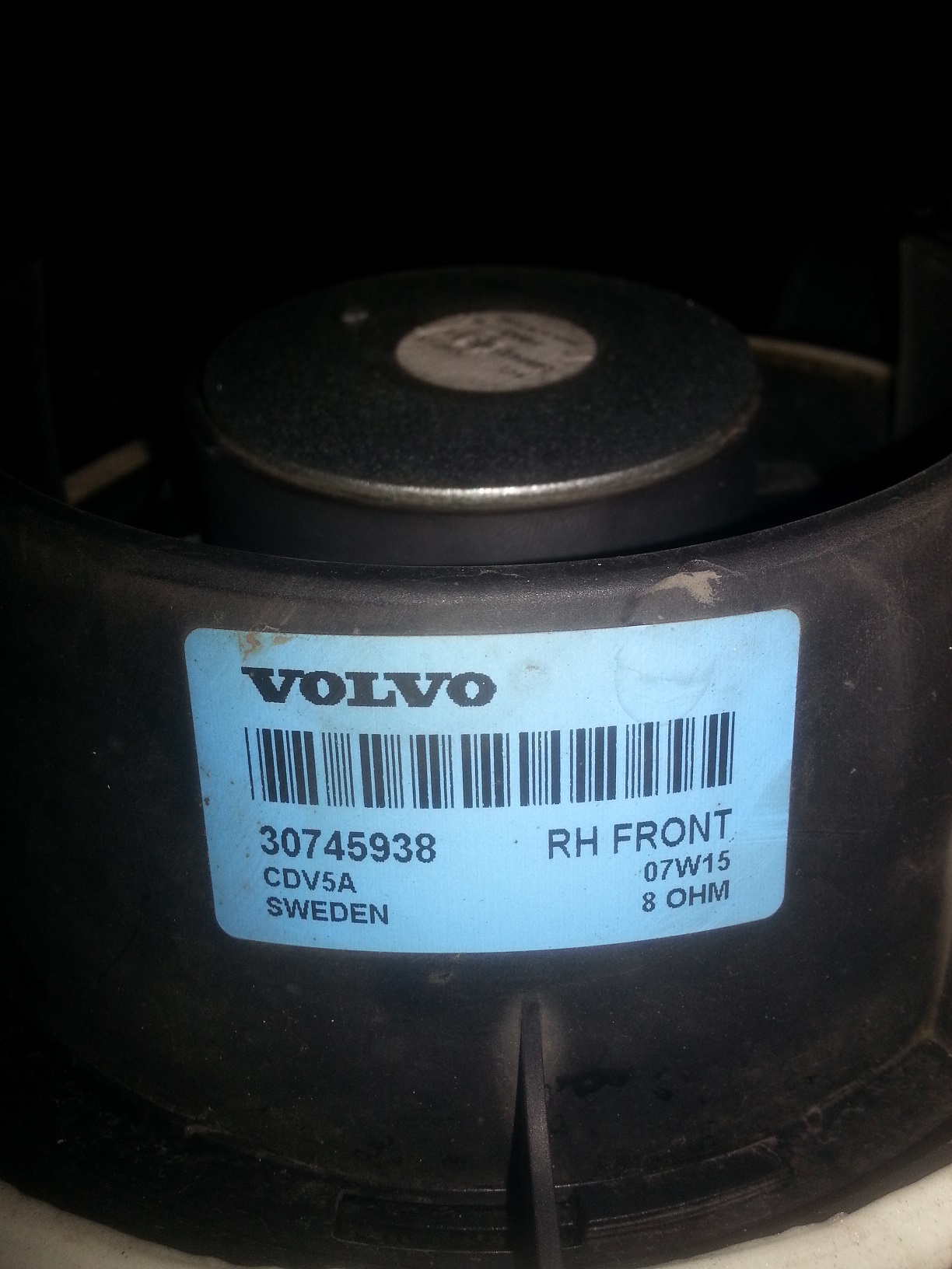

Нужен совет. Немного не мото тематика но все же отношение к музыке.
Имеется магнитола штатная которая дает 50Вт х 4 и штатные динамики 50Вт с сопротивлением 8Ом.
Порвался подвес на одной колонки и она начала хрепеть, оригинал покупать не вариант 11к. Вот и встал вопрос замены...
1) Штатные обязательно менять на 8Ом?
2) Можно ли поставить 4Ом и как это повлияет?
3) Сейчас на рынке 8Ом минимум 100Вт, будет ли магнитола тянуть и как это отразится?
4) Обязательно менять 4 колонки или можно пару поменять?
Прошу дать либо ссылки на статейки полезные либо дать совет, а не посылать на все четыре стороны :*-)

1) Обязательно.
2) Лучше не ставь. Орать будет громче, но будет перегружаться выход майфуна и может сгореть. А может и не сгореть :unknown:
3) Работать будет.
4) Можно пару (фронт или тыл).

Спасибо, а можешь более подробно ответить на третий вопрос. В плане того, что на динамике минимум 100Вт и макс допустим 200Вт, а магнитола только способна 50Вт давать, у меня чет в думалке не сходиться. Или я не правильно трактую минимум?
Если выходная мощность с магнитолы меньше чем на колонки все норм? А если наоборот то колонку порвет? Так чтоль?

Я про вот это:
Мощность: 100 Вт (номинальная), 200 Вт (максимальная)
Попутал номинальную с минимальной...

Надо смотреть ус-ль. Что на нем написано, можно ли полключать 4х омные динамики. Если можно, то менять пару.

http://carcats.ru/accessories/cat/ru-RU ... 260620.htm
http://carcats.ru/accessories/cat/ru-RU ... 249527.htm
Тут в спецификации написано 75Вт, хотя по каталогам екзиста там в подписи к картинке написано 50Вт. Кому верить хер знает...

Demon, не особо, кое что понимаю, кое что нет.
Кароче я идиот, мне походу надо просто подобрать колонки под эти характеристики и не парить себе мозг...
Premium Sound System
Непрерывное управление энергией (Вт) 100
Полное сопротивление (Ом) 8
Чувствительность (дБ/Вт/м) 86
Частотный диапазон (Гц) 20-20000
Кто может пояснить вот эти буковки и циферки 07W15?
И да на колоночке написано HBUS, это high bass?
