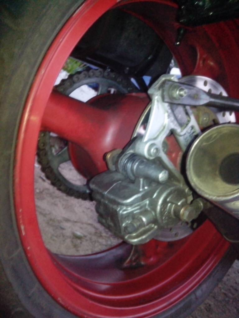

Колеса у меня от кавы zx9. Для установки потребовались только другие подшипники и новые дистанционные втулки. Оси остались стандарт перед 20, зад-17мм.
Сообщение ShaitanArba » 29 июл 2015, 11:10
Как с тормозами решил?

Сообщение dimitry99 » 29 июл 2015, 11:45
спереди- заменил стаканы вилки, а взади приварив ухо к маятник, для установки тяги суппорта.
Если оставлять один тормозной диск- то стандартные стаканы вилки остаются

Сообщение Ковбой Marlboro » 29 июл 2015, 11:53
[attachment=-1]uploadfromtaptalk1438159839006.jpg[/attachment][attachment=-1]uploadfromtaptalk1438159866617.jpg[/attachment][attachment=-1]uploadfromtaptalk1438159911035.jpg[/attachment]
