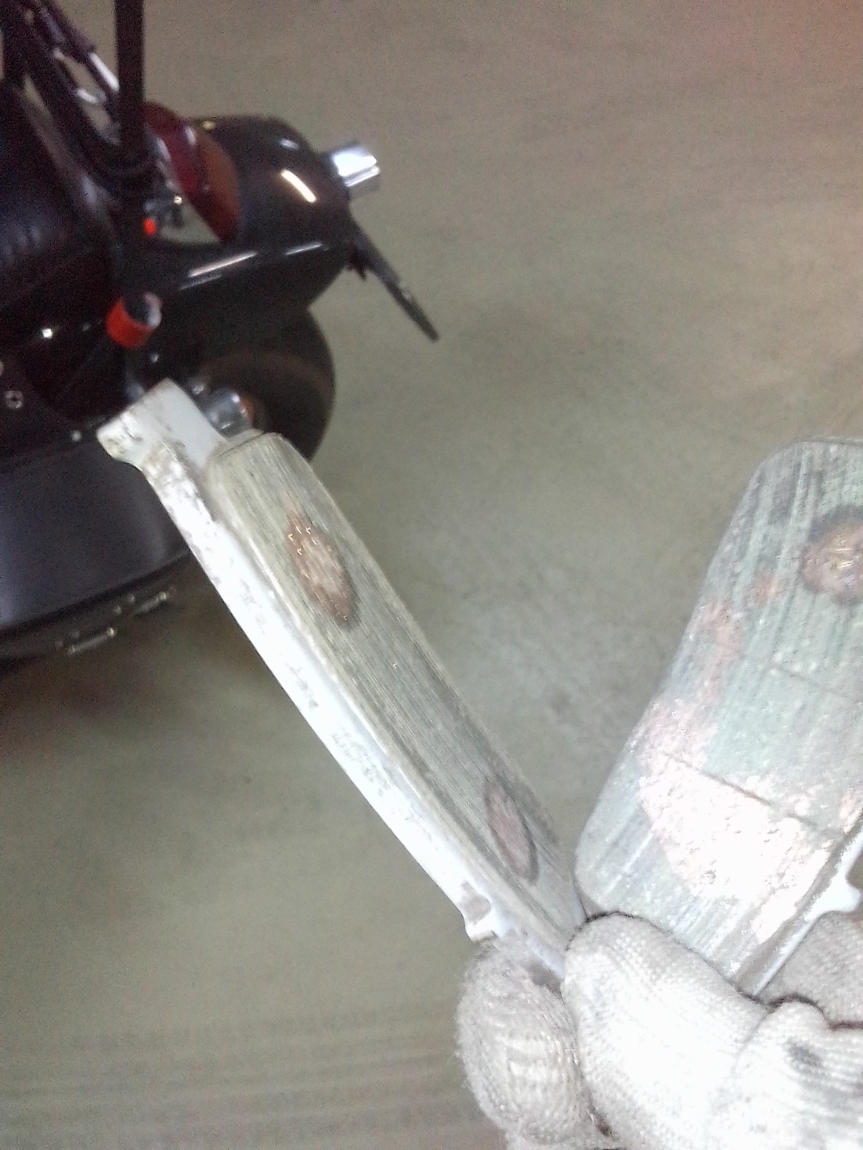

Причина - в тотальном износе колодок. Цилиндры почти полностью вылезли, конечно они не расходятся до конца.

Колодки Ниссин, заводские ;) так что если верить спидометру, то это износ за 21 т.км.

На колодке есть поперечный пропил. Это индикатор износа. Ну или по мануалу смотри минимальную толщину.
Судя по фото, колодки у тебя неравномерно сточены. Перед заменой колодок почисть и смажь поршни суппортов и направляющие.

Сообщение gorbatch-d » 28 апр 2019, 19:18
Да, там отложения местами на поршнях есть, все запеклось нафиг. Колодки тоже были чем-то золотистым смазаны со стороны цилиндров. Той же смазкой, что и направляющие должны быть смазаны?
Сообщения: 11989
Re: Шоркает передний диск, забить?
Сообщение Rupreht_34 » 28 апр 2019, 19:24
Золотистая- на основе меди. Нормально.

Поршни снаружи лучше ничем не смазывать. Только очистить и утопить до конца. Там их тормозуха смажет, а сальник все вытрет. Они и без смазки грязью хорошо покроются. А со смазкой все запечется в камень.
А направляющие я вытаскиваю, зажимаю в патрон дрели и зачищаю почти до блеска "нулевкой". Потом смазываю специальной смазкой для суппортов. С какими-то колодками продавались маленькие такие пакетики, как пробники шампуня. Такого пакетика надолго хватает, потому что мажу очень тонким слоем.
