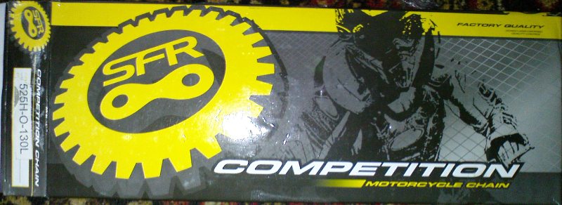

Парни, такой вопрос. Смотрели сегодня цепь:
Длиной 130 звеньев, да и с виду пластины чуток больше. Когда покупал, в строке моделей был указан и VT600. Прокатил звезду по цепи - сидит как влитая.
В чем прикол :?:
зы. звезда от Стида 100%

DimON а что (именно) тебя смущает?
Кстати - за сколько взял эту цепь ?

Смущает число звеньев и ширина пластинок в звене.
Брал прошлой весной на яп.аукционе. цена со звездами и доставкой что-то около 9000рэ.
Встречал может кто такое?
Как убедиться, что цепь именно для Стида и продавцы не подложили свинью.

Сообщение endeneu » 18 июн 2011, 19:28
DimON писал(а):Смущает число звеньев и ширина пластинок в звене.
Брал на яп.аукционе. цена со звездами и доставкой что-то около 9000рэ
На будущее:
http://www.louis.de/_40815ba19f96f60ce3 ... r=10041200
Сейчас без скидки.
На них часто скидка (появляется) и стоит оно 100-110 евро.
DimON писал(а):Как убедиться, что цепь именно для Стида и продавцы не подложили свинью.
Если комплект и звезды подходят и все встанет как надо и натянется - то не парься ....

Маркировка цепи 525х130. На стид подойдет идеально, только 10 лишних звеньев надо убрать.

Спс парни! успакоили...

Все Dimon цепь поставил, проблем не возникло, вот со звёздами пришлось погадать, у меня не такие чуть ну вроде нормально - прокатился -доволен :lol:
