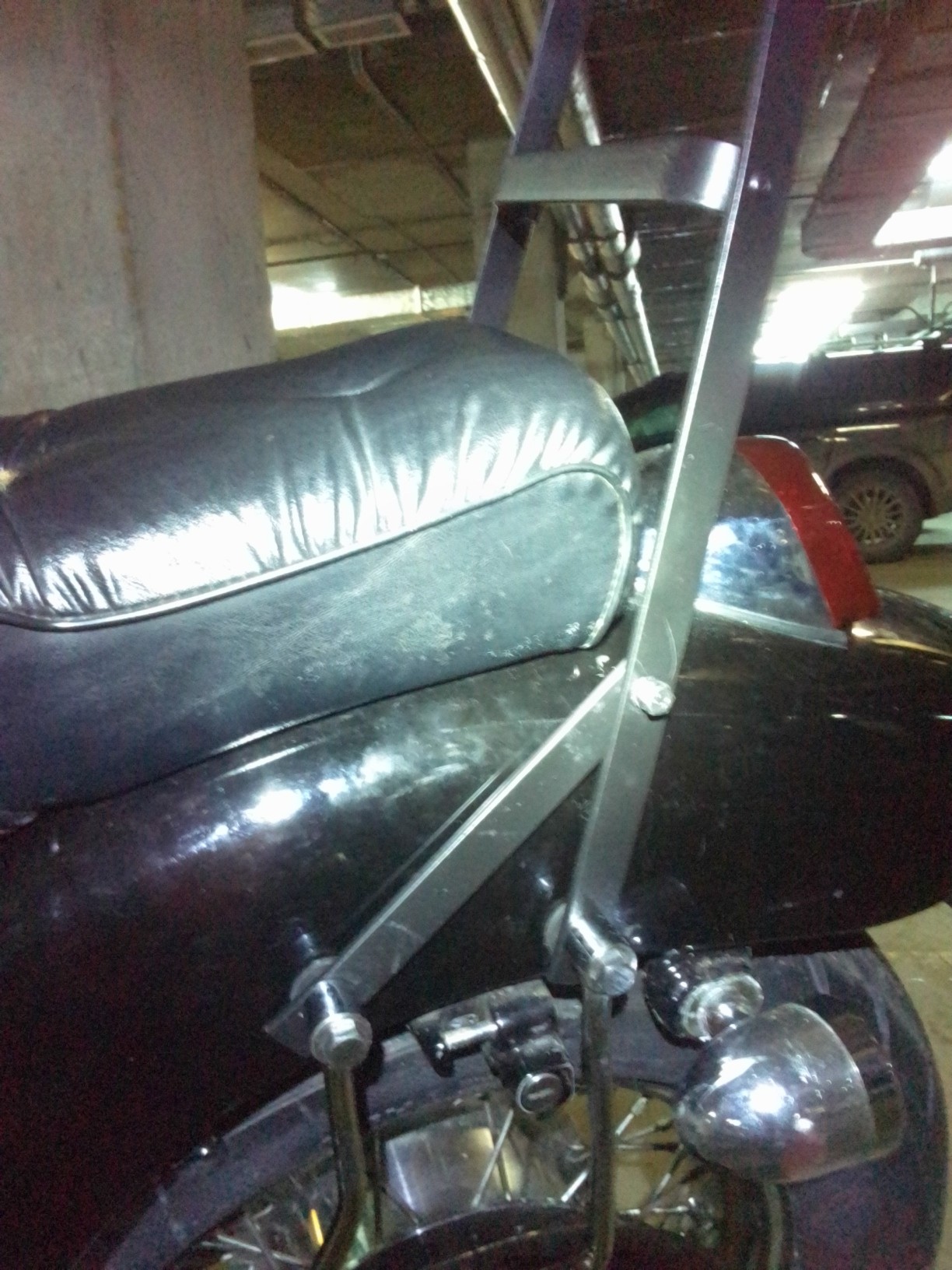

Сообщение Mad Mike » 23 фев 2019, 23:48
gorbatch-d писал(а):
21 фев 2019, 09:36
Стальная клепка 4мм держит 125кг на разрыв,
а на срез?
Не занимайся ерундой. Конструкция твоя развалится.
У меня на люстре полоса стальная 40х5 лопнула от вибраций, а ты про полосу 1,2 мм и заклепки.
Посади на болты М8. Не меньше.
А сварку можно в гараж-сервисах найти. Только не в пределах ТТК. Подъезжаешь в такое время, что мужики без дела сидят, и просишь плюнуть сваркой. Даешь 500 р и счастливый уезжаешь.

Сообщение gorbatch-d » 24 фев 2019, 16:40
Сделал спинку.
Отправлено спустя 41 секунду:
Склепал поперечину, а так болты
Отправлено спустя 6 минут 16 секунд:
Крепление

Сообщение lohmat » 24 фев 2019, 18:33
нижний крепеж кофры прикроют? А так норм!

Сообщение GRTD » 24 фев 2019, 20:39
Заклепка надеюсь из нержавейки?

Сообщение gorbatch-d » 24 фев 2019, 22:33
GRTD писал(а):
24 фев 2019, 20:39
Нет, конечно, оцинковка.
