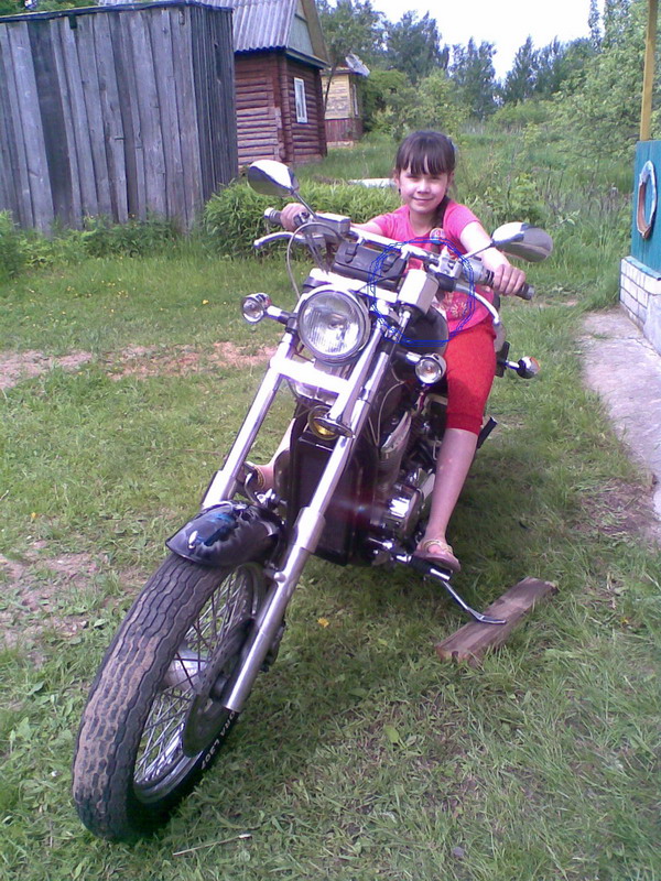

Поделюсь "опытом" установки спидометра. Байк достался при покупки без оного. Чтобы сэкономить денежки сделал следующее. Приобрел спидометр старого образца (маленького диаметра) от Минска (525 руб). Купил тросик от китайского скутера 160 руб. Стакан для спидометра сварганил из кружки из нержавейки (30руб.) обрезав 1.5 см по высоте. В дне кружки 2 отверстия: центральное 20 мм и под провод подсветки 6 мм. Резьба троса естественно к спидометру не подошла поэтому посадил на холодную сварку. К редуктору на колесе проще, немного подточил. в результате получился вполне функциональный прибор, гармонично вписывающийся в стилистику байка. Единственное что не успел, так это определить на сколько он врет. По шоссе почти на полную 130 показывал. Надеюсь кому нибудь пригодится...Фото только общее.

Если видно фото, то обратите внимание на поворотники. Хоть и пластик, но 100 руб. шт. цена, на сезон хватит. В городе единственный магазин для мото, но и в нем вполне приличные цацки попадаются. Например зеркала металлические в стилистике (только не крест а квадрат) Зеркала "мальтийский крест" по цене 600 руб. пара.

интересное решение по размещению. а смотрится со стороны как заводской. руль обзору спидака не мешает?
сигнал очень нравится! и вообщем хорош.
зы. а поворотники смотрятся как хороший хром, по_крайней мере, на фото.
Что останется после тебя, кучка дерьма или добрая память, зависит только от тебя!
dr.bobby
Сообщения: 261
Зарегистрирован: 18 апр 2010, 21:55
Откуда: г.Великие Луки Псковская область
Сообщение dr.bobby » 31 май 2010, 15:46
Обзор нормальный. Делал любя. Спасибо.

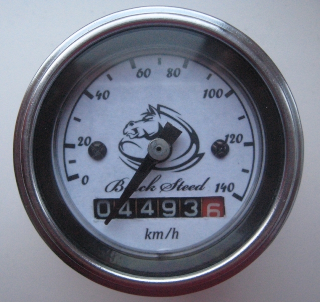

На досуге обновил шкалу Минского спидометра. В инете нашел шкалу, подрисовал коня, надпись сделал. Распечатал на принтера на фотобумаге
вырезал, наклеил на старый циферблат, в несколько слоев лаком поверх и вот что получилось:
В связи с тем что спидометр не родной и нагло врал на 20-30 км/час в большую сторону пришлось стрелку сместить "ниже нуля".

Сообщение endeneu » 17 янв 2011, 08:54
Так что с калибровкой ?
Калибровал ? как ?
Врет?
На сколько?
Пo GPS выверял?
dr.bobby
Сообщения: 261
Сообщение dr.bobby » 17 янв 2011, 09:49
Благодарю за оценку и подсказку на счет красной стрелки.
По поводу калибровки:
по GPS не проверял
сравнивал показания с рядом движущимся Роял Старом, при скорости Роял 110 км/ч у меня было 140, конечно же это всё относительно.
Подскажите на этот счет: в спидометре стрела стоит на как бы часовой пружине, есть рычажок регулирующий натяжение пружины, вопрос: какой приблизительно диапазон калибровки пружиной? Может кто занимался такой хней на совкоциклах? Буду очень признателен.
P.S. Надпись Black Steed таким же шрифтом сделал ещё и на боковом подседельном пластике, писал маркером "серебро", сверху лак. Мот естественно черного цвета.
Удачи!
goba79
Сообщения: 1724
Сообщение goba79 » 17 янв 2011, 09:53
чтоб не гемороится с калибровкой, можно попробовать шкалу разметить по новому. километраж все равно врать будет ИХМО, там от передаточных зависит.
пришел, увидел, наследил)))
Сообщение endeneu » 17 янв 2011, 10:00
По хорошему - да - нужна новая шкала.
Сделать можно так - вставить временную бумажку с насечками
(отличающимися друг от друга - можно и с цифрами)
Взять GPS-навигатор.
И изменяя скоростной режим - ориентируясь на навигатор - смотреть и запоминать, где будет стрелка
при 20 кмч
при 40
при 60
при 80
при 100
Потом разметить эту временную бумажку полученными, значениями,
и на основании этого шаблона сделать "финальную" версию
goba79
Сообщения: 1724
Сообщение goba79 » 17 янв 2011, 10:05
Андрюха сразу канечные рекомендации)) Лешил человека творчества))
Гораздо интересней было бы перекрикиваться с друганом, мчащимся на 100- 120 км на тачке в соседней полосе))))) и помечать карандашиком отсечки в блакнотике, измеряя штангелем положение стрелки)))
