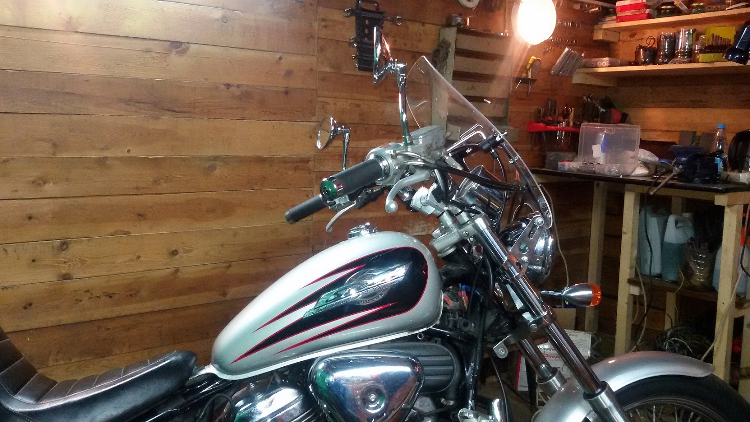

Поставил ветровик.

Я себе такой-же поставил в прошлом сезоне (см. чуть выше). Совет: отрежь кусочек шланга, надреж его поперек и надень на стекло снизу, а потом этим местом плотно прижми стекло к фаре. Иначе стекло колбасит сильно, когда оно только на двух точках закреплено. И наклони стекло посильнее, чтобы почти на спидометр легло, иначе турбулентный поток тебе в шлем бить будет.

Спасибо за совет .Jacob писал(а):Я себе такой-же поставил в прошлом сезоне (см. чуть выше). Совет: отрежь кусочек шланга, надреж его поперек и надень на стекло снизу, а потом этим местом плотно прижми стекло к фаре. Иначе стекло колбасит сильно, когда оно только на двух точках закреплено. И наклони стекло посильнее, чтобы почти на спидометр легло, иначе турбулентный поток тебе в шлем бить будет.
Попробую зделать как написали ,только в место шланга ,одену уплотнитель двери от классики .
Кстати тут не видно но я стекло дополнительно закрепил на перьях.

Все прекрасно видно) Тогда и уплотнитель между фарой не нужен.xemik писал(а):Спасибо за совет .Jacob писал(а):Я себе такой-же поставил в прошлом сезоне (см. чуть выше). Совет: отрежь кусочек шланга, надреж его поперек и надень на стекло снизу, а потом этим местом плотно прижми стекло к фаре. Иначе стекло колбасит сильно, когда оно только на двух точках закреплено. И наклони стекло посильнее, чтобы почти на спидометр легло, иначе турбулентный поток тебе в шлем бить будет.

Закрепил с помощью универсального крепления фары и уголков, купил на разборке.
