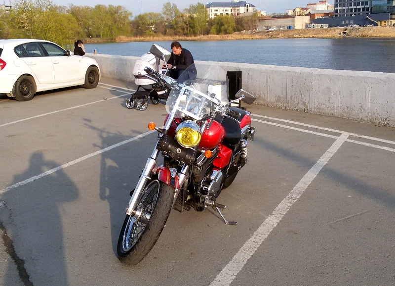

Как вариант на Слешере делал следующим образом, светодиодный элемент был выкинут к чертям собачим, вместо него был установлен элемент от ВАЗ 2106, стекло обтянуто желтой пленкой и установленна лампа +50 %, свет получился просто изумительный.
