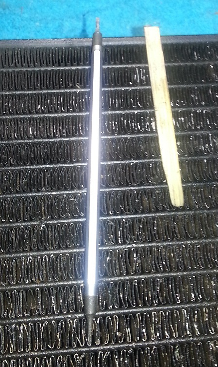

Я вот чем сейчас правлю. Самопальная палочка из палочек суши и отвертка маленькая.

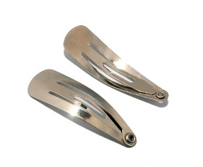

3. для прочистки сот прекрасно подходит....простая женская заколка-зажим. По толщине, жесткости и размеру она оставила далеко позади такие варианты как зубочистка, направляющие от безкаркасных дворников, иглы, булавки, ножи, гвозди и прочее колюще-режущее малого сечения.
