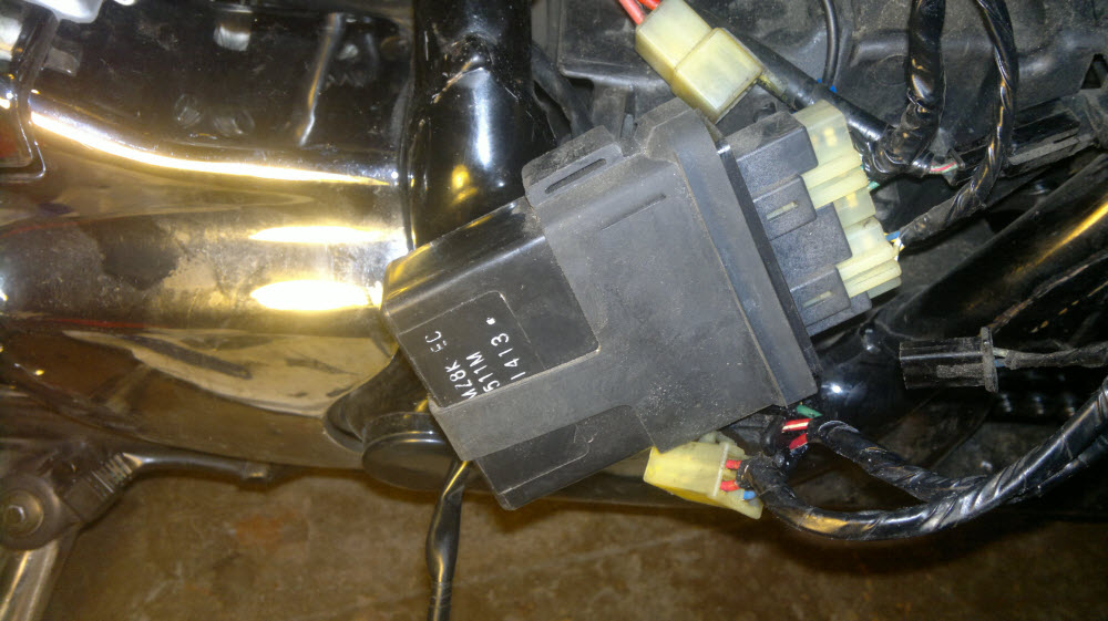

Да уже всё утро копашу. Аккум под завязку заряжен. Столько новых коробочек нашел. Неизвестного происхождения :)

Большой чемодан с двумя клеммами, стоит слева под сиденьем. Коммутатор какой то????

Сообщение D.O.C. » 04 июл 2016, 14:50
как сидишь на моте, с правой стороны
вот он на реле стартера
http://img.bosscdn.com/photo/product/b2 ... 60x360.jpg
Отправлено спустя 53 секунды:
а в эти коробочки не лазь
Отправлено спустя 1 минуту 50 секунд:
на второй картинке это вашпе релюшка поворотников
