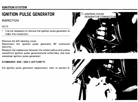

Думаю, не помешает. А индуктивные датчики коленвала проверил, а то у меня они вышли из строя как-то.. Посмотри их сопротивление.
Должно быть 450-550 Ом.
Отправлено спустя 3 минуты 25 секунд:
Причем я проверил сопротивление - бесконечность, разобрал, покрутил в руках - сопротивление в норме. Собрал, так и ездил, пока новые шли.

lohmat, так byPavelik пишет: "убраны два провода с датчика импульса".
Запутано, но, получается - или один датчик подключён, или от каждого по проводу откинуто - то есть оба не используются

подключен один датчик, по схеме тот у которомом белый и желтый провод, то есть второй датчик или просто обрублен или убран, у него по схеме синийи и бело синий провод
