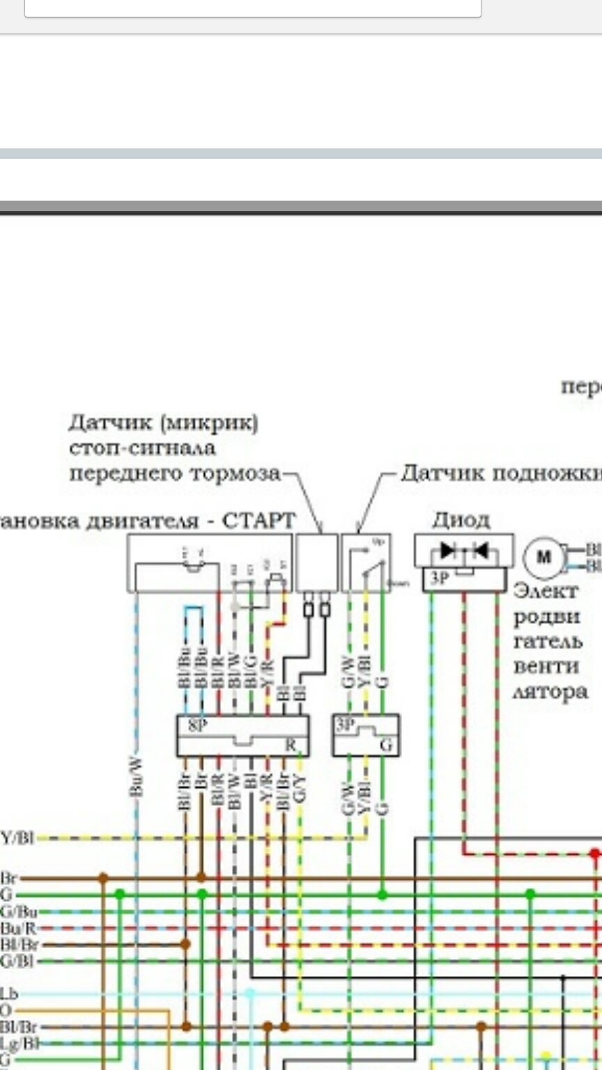

Канули в небытие габариты и бибикалка, по схеме нашел вероятную причину, а вот нужную колодку 8Р R не могу найти по месту. 1ый пред в норме, лампа нейтрали горит, как и все остальное, что от него запитано, нет только габаритов и сигнала. Черно-синий провод в колодке как раз дает питание на габариты, но поиски его не увенчались успехом. Где искать?

Красный разъем на правый пульт.
Расположен, где и все - под передним пластиком у стакана вилки.
Отправлено спустя 4 минуты 29 секунд:
Я, конечно, не спец. Но сдается мне, что не там ищешь.
Левый пульт с колодкой смотрел?

Сообщение Ковбой Marlboro » 24 май 2019, 09:14
24 май 2019, 06:31
Вот мне сдаётся тоже. Правый пульт маловероятно, так как управление светом и сигналом на левом пульте. Так что надо смотреть его разъём и внутренности.
