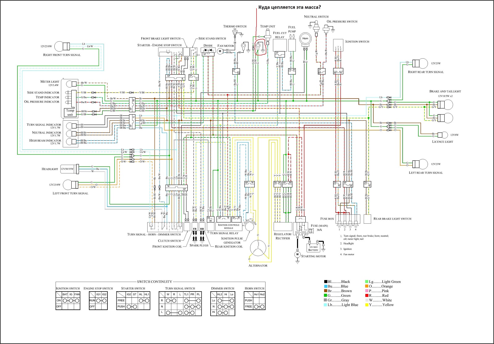

Nicholas
Сообщения: 57
Зарегистрирован: 30 янв 2013, 12:13
Откуда: Калуга
Re: странная проблема с зарядкой. прошу совета
Сообщение Nicholas » 14 май 2015, 21:47
Продолжение очень горячего и страстного секса с зарядкой %)
Суть проблемы описана в этой же ветке на 1 странице.
Мною были проверены: Статор генератора, на предмет сопротивления обмоток на каждой фазе.
Между каждой фазой сопротивление по 1,0 ом. Отклонений нет.
Переменный вольтаж на заведённом моте между каждой фазой около 60 вольт на 3000 т.об/мин
на холостых, около 18 вольт. Короче говоря, с набором оборотов растёт и напряжение. Тоже всё в норме.
Проверен статор на замыкание на корпус. На каждой фазе замыкания нет.
Куплен второй реле-регулятор, заведомо исправный и рабочий. Как оказалось в ходе экспериментов, и моё первое реле, также прекрасно работает на чужом моте. Ставлю и подключаю - проблема так и остаётся.
Ставлю своё реле на стид моего друга - всё отлично. Холостые 13,4 в. На оборотах с дальним светом - 14,2-14,4
Сегодня открыл крышку генератора, отвинтил статор, он абсолютно целый, не горелый и не жжёный ни на одной катушке. Весь залит в заводском кампаунде, кремового цвета. Визуально никаких отклонений и обрывов обмотки не обнаружено. Как было мерцание и промаргивание индикаторов на холостых, так и остаётся. На холостых мультиметр показывает 12,7 вольта, с включённой фарой и на оборотах 12,1 - 11,9. Товарищи, хэлп! )))
Есть ещё одна мысль, по поводу массы открученой. Может кто знает где находится? на фото пометил, подскажите если знаете, где её искать ;)

Проблема устранена! Ура! 3 года стид ипал мне мозг с зарядкой, и всё из-за окисленной и неприкрученной массы.
Как раз мне и подсказали, на схеме выше, я про неё спрашивал. Она прикручивается к передней катушке под баком, там всё было не прикручено и окислено. Теперь всё восстановлено, зачищено и зарядка пошла отличная!
