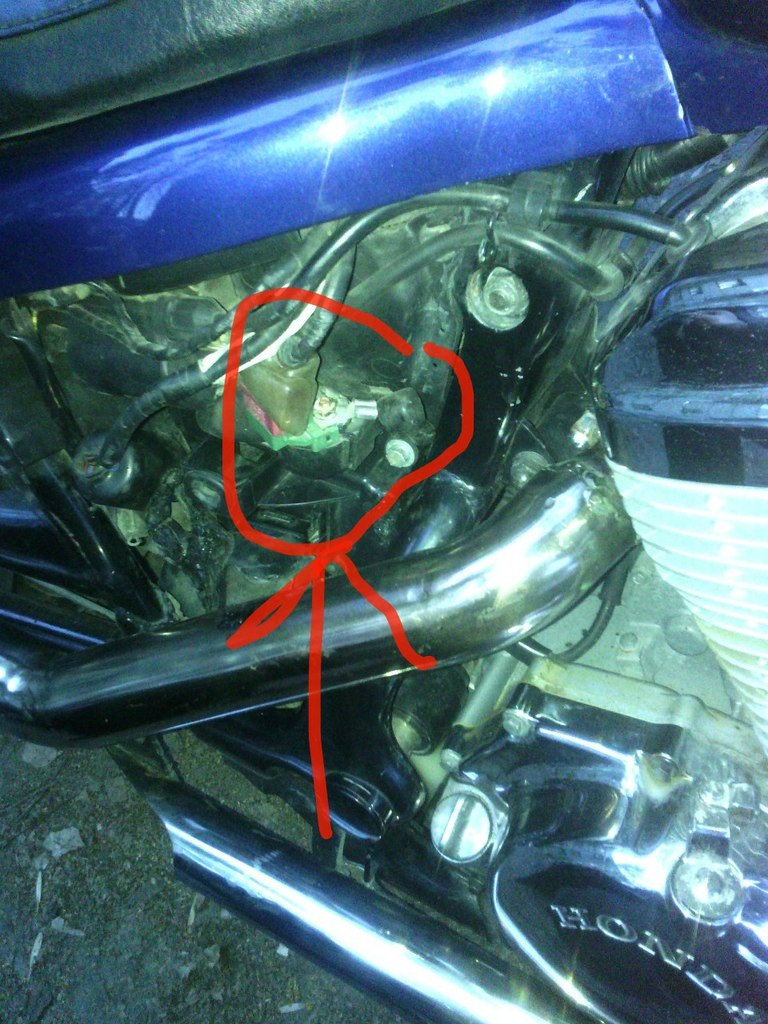

я сегодня седло снял и боковую защиту на все на изаленте ес честно пока даже не понял где там аккумулятор (( вод сижу читаю разбираюсь!
Сообщения: 1679
Сообщение Захар » 28 май 2012, 01:38
kos
Вот он.
