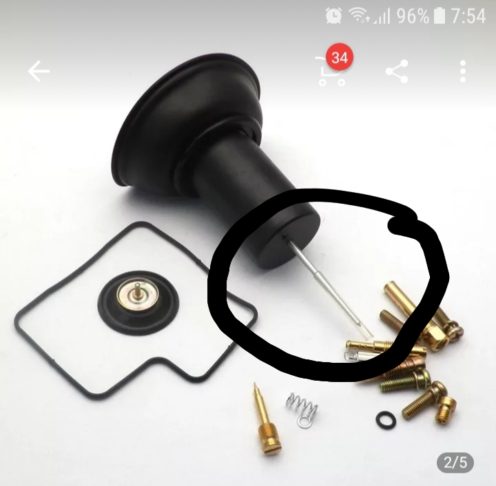

Вот эти (на мембране?)

Ясно. Набор нормальный, единственно, сами мембраны могут быть не ахти.

Брал давно похожий ремкомплект. Правда с Луиса. Там комплектация была совершенно другая и производитель не нонейм. Все подошло. Кроме запорных игл, были сильно изъедены винты смеси. Посмотри их. Скорее всего богатит именно из-за них. На своем я тоже не мог смесь настроить, пока не поменял винты.
Так моя игла винта смеси выглядела:
Steed VLX400 + Shadow VT750 CA8 Aero

elbrussian писал(а):
09 июл 2019, 02:13
Красота какая))))

Koshatina писал(а):
09 июл 2019, 10:42
В нем же вроде тоже есть эти винты?
Самый нижний на снимке.
09 июл 2019, 14:34
Отлично! Тогда я попрошу мастера поменять всю внутрянку) Может, кроме мембран, мои целенькие пока.
09 июл 2019, 14:34
Бензин, сам по себе, отнюдь не консервант.
Конкретно это игла работала в бензине с высоким содержанием серы. Сернистые соединения, вода и кислород создают серную кислоту, она и разъела лутунь
