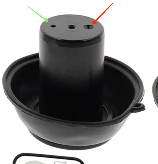

Возник вопрос, каким отверстием ставится на выход и вход с карбаИзображение

Seryga038
Сообщения: 12
Зарегистрирован: 13 янв 2024, 13:00
Мотоцикл: Хонда стид
Re: Карбюраторы ( регулировка карбов , синхронизация итп)
Сообщение Seryga038 » 06 июн 2024, 23:18
Evgeten писал(а):
06 июн 2024, 12:06
Там смотрите где натерто и на 11 часов, даже в половину ближе к 12 где сквозное отверстие, сам неделю назад менял мембрану.

Evgeten
Сообщения: 7
Зарегистрирован: 08 сен 2017, 12:28
Откуда: Чита
Сообщение Evgeten » 09 июн 2024, 13:08
Seryga038 писал(а):
06 июн 2024, 23:18
где натерто
Наверное неправильно написал и выразил свои мысли
Имеем отдельно стаканы и мембраны, все новое без износа.
Старых нет. В сборе тоже нет.
Вопрос.
В какую сторону ставить отверстие.
На моём скрине оно отмечено зелёной стрелкой.
На сторону выхода в двигатель или на сторону входа на воздушный фильтр.
То что все отверстия находятся на одной оси и идут как и поток это логично, по сути их там два но одно в центре и для иглы.
Но второе( зелёная стрелка)может оказаться и за иглой, после главного жиклёра и до него.
Условно я закину мембрану на карб чтоб узнать как примерно повернуть, но там два варианта в отношении отверстия в стакане.
Фото взята с АлиЭкспресс, а там как известно может быть что угодно нарисовано и вообще не показатель.
В мануале об этом нет ни слова, в схемах каталожных, тоже не обозначено.
