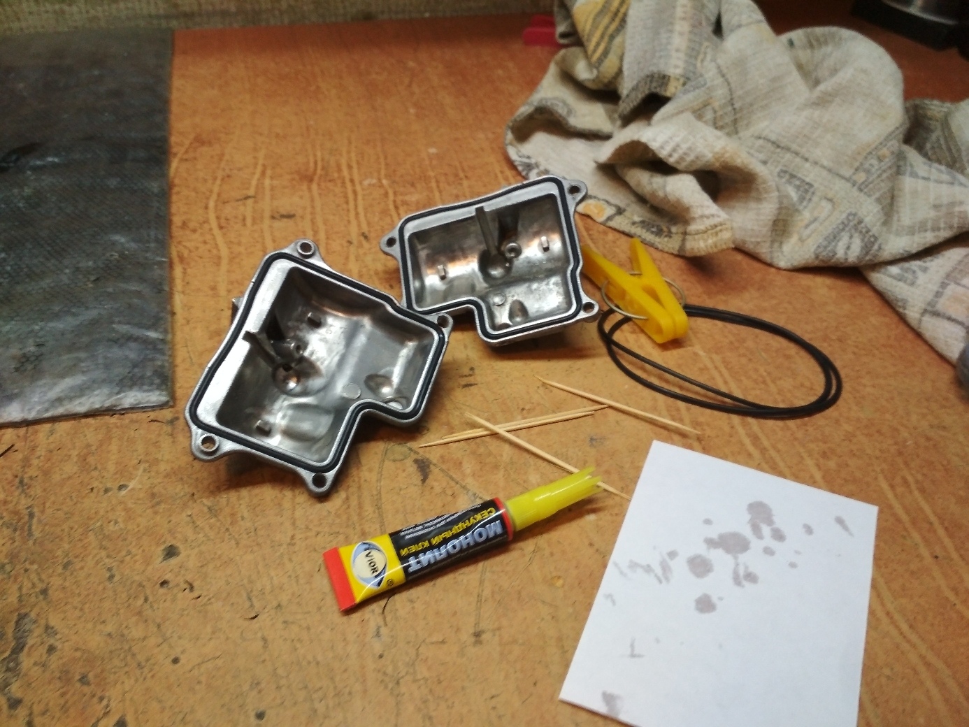

Таки да, кольцо уплотнительное подшипника полуоси от ВАЗ классики встает отлично. Код 2101-2401065. При установке углы фиксировать на маааленькую капельку суперклея. Саму резинку немного растягивать, поскольку родная резинка имеет длину 245 мм, а вазовская - 230 мм.
Класс, спасибо за идею!
