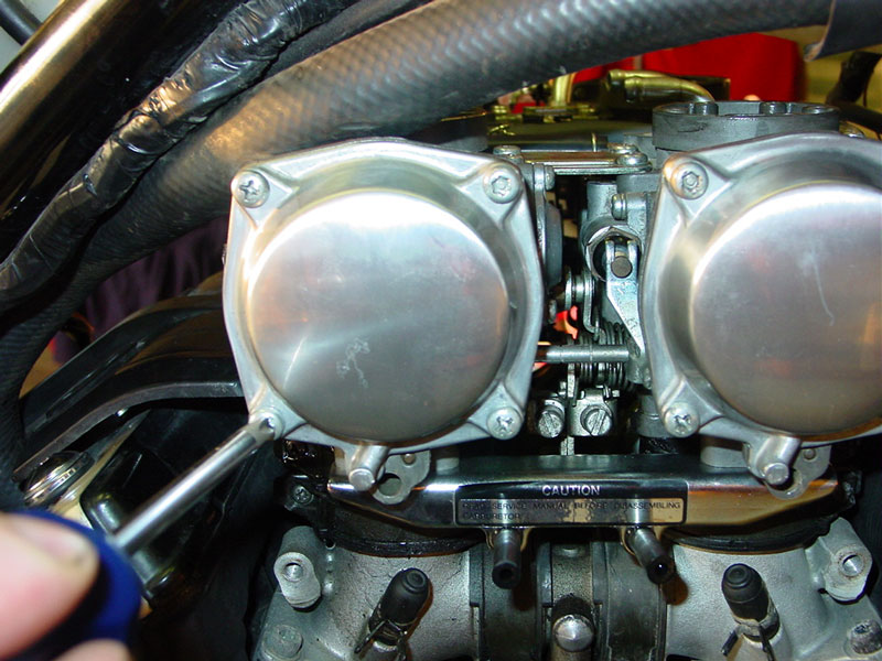

Я вот давеча посмотрел обзор на кувалду. Вот там красота мембранки менять))Прям на улицу крышки торчат.
