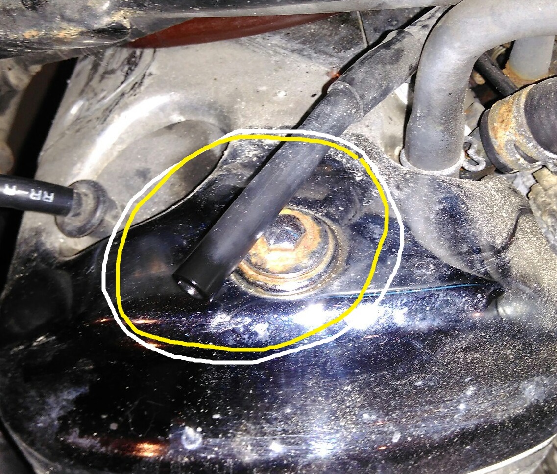

Добрый день!!!Форумчане, помогите пожалуйста. Мот у меня не так давно, поэтому сильно не ругайтесь, и так начну сначала. Завёл я вчера своего коня, открыл подсос на половину и он работал нормально так минуту наверное, потом заметил что перекрыт топливный кран и как только я его открыл мот заглох, подумал я что из за перекрытого кранчика топливо кончилось и он заглох. Начал заводить ещё раз не заводится, вывернул немного ручку газа и он завелся , но как только отпущу он глох и тут заметил что из данной трубки (см. фото) хреначит бензин во всю.Заглушил мот, а бензин не перестает литься до того момента пока не перекрыл топливный кран. Подскажите что делать!!!!!Вроде всё нормально было катался пару дней и тут такое!!!! :sos: :sos: :sos: :sos: :sos: :sos:

Это трубка слива бенза при опрокидывании. Тоже было такое. Залипла запорная игла видать. По хорощюшему карбы обслужить,я просто заткнул ее, погазовал яуть и течь перестало ;)
Сообщение Rupreht_34 » 03 май 2017, 11:23
JON2oo6spb писал(а): Залипла запорная игла видать.
+100.
JON2oo6spb писал(а): По хорощюшему карбы обслужить
Что значит "по хорошему"? А по плохому - так ездить?
ZOXAH, попробуй по карбам постучать, покачать мот. Возможно, игла "отлипнет". А вообще, разбирать и искать причину.

ZOXAH писал(а): Вроде всё нормально было катался пару дней и тут такое!!!!
Привыкай, это старый мотоцикл.

JON2oo6spb, Rupreht_34, Спасибо большое, попробую как посоветовали. А по поводу карбов конечно обслужить надо, но будучи не просвящённым в этом вопросе боюсь ещё хуже сделать. А толковых мастеров рядом нет , т.к. в посёлке живу, ближ нормальный автосервис 20 км. Ну если выхода не будет займусь сам, попробую освоить, только не хочется в начале сезона этим заниматься...лучше б в конце 8) 8) 8)

JON2oo6spb писал(а): я просто заткнул ее, погазовал яуть и течь перестало ;)
Погазовал я в общем вчера
+100.
И по стучал и по кочкам прокатился, из трубки бенз литься перестал, но мотоцикл не держит обороты и глохнет, я вчера ездил весь вечер на нём постоянно газуя, пару раз в процессе езды заглох так он с наката даже не сразу завелся...что делать то? Всё таки карбы снимать?
Сообщение Rupreht_34 » 04 май 2017, 08:03
ZOXAH писал(а): Всё таки карбы снимать?
Конечно. Чистить, регулировать.
