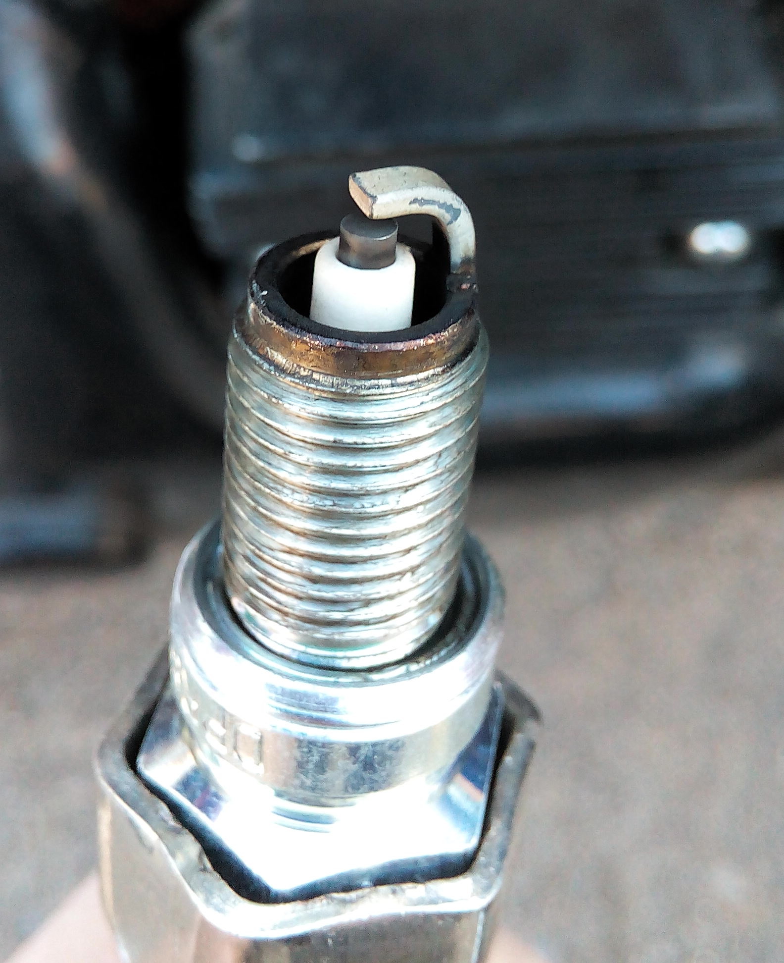

Господа, полечите, пожалуйста по фотографии. Начинаю обкатывать мопед после ремонта, вчера выкатывал на объездную проверить максималку. На пятой, гашетка до упора, скорость 90 км/ч.
Выкрутил свечи, налёт светлый, прибавил по половинке оборота качества (до трёх). Вернул затычку в фильтр. Сегодня повторил, по ветру почти 100, но сегодня ветер сильный. Свечи светлые.
Я так понимаю, копать в сторону несанкционированного подсоса воздуха и нормально синхронить/настраивать карбы? (Пока смесь/обороты выставлял на глазок, карбы до ремонта намывал). Грешить на неправильную сборку, неправильное выставленные фазы ГРМ пока рано, отсечь более простые проблемы?
Фото свечей под катом. Стид чесотка, бензин 92-й, фильтр воздушный накатал тысячу в том сезоне, практически чистый, саб-фильтр поставил из поролонки, свечи новые - DPR9EA-9.

По свечам - очень бедная смесь. Очень.
Re: Не развивает полную мощность
Сообщение excellere » 28 апр 2018, 19:16
Ок, значит начну с проверки патрубков и уплотнений.

excellere, если все эти поплавки-шумдлавки, уровни-шмуравни, и жиклеры штатные, то проверяй подсос воздуха в первую очередь. Потом пиши
