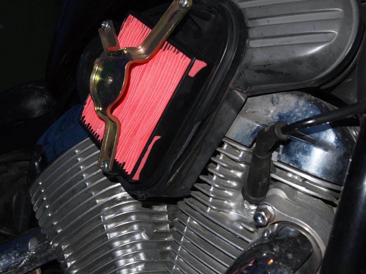

Устанавливая сегодня новый воздушный фильтр (шёл в подарок от предыдущего хозяина мотоцикла) заметил небольшой скол. Насколько это критично?

Я бы изолентой перехватил, чтобы воздух туда не шел или уплотнитель подложил под скол и не парился. Главное, чтобы воздух туда не подсасывался, а внешний вид на скорость не влияет.

asg
Паяльником умеешь пользоваться?
Если да, то подбери кусочек пластик такого размера и цвета и в паяй его.

Andrey Ezhi, Шерсть - спасибо за советы!
Вообще думал со старого фильтра вырезать подходящий кусок. Если там не полиэтилен конечно, то суперклей и синяя чёрная изолента должны мне помочь :)

Сообщение Borngaard » 07 май 2014, 23:09
герметиком замажь, потом отдерешь, когда понадобится. изолента тут не рулит, я пробовал на мопеде одном эйрбокс заклеить. сабфильтр тож поставь, если эта трещина заботит
