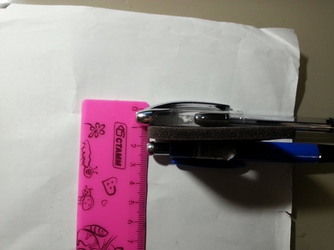

Кусок из "Практическое стидоводство" от brother ilia
Многие владельцы Steed даже не подозревают о том, что помимо основного воздушного фильтра существует сабфильтр, защищающий карбюраторы.
Его необходимо периодически проверять на предмет чистоты и изношенности и соответственно менять, чистить, смазывать.
Изготовлен он из обычного поролона, так что при отсутствии возможности поставить "родной" сабфильтр, можно вырезать его подобие, например, из губки для мытья посуды. Смазывать лучше специальным маслом для воздушных фильтров, но в принципе можно воспользоваться и обычным моторным маслом.
Источник

Да читал я это уже, просто мне кажется что фильтрующий элемент должен быть плотнее чем обычная кухонная губка.
Re: Воздушный фильтр - смешно и обидно
Сообщение Шерсть » 23 апр 2014, 15:57
Zema писал(а):Да читал я это уже, просто мне кажется что фильтрующий элемент должен быть плотнее чем обычная кухонная губка.
Хочешь, вечером тебе толщину сабфильтра напишу? У меня на полки дома оригинальный валяется, все руки не доходят поставить.

Сообщение Zema » 23 апр 2014, 16:53
Давай :) заодно напиши где брал, желательно со ссылкой :good:
Сообщение Шерсть » 23 апр 2014, 17:08
Zema писал(а):Давай :) заодно напиши где брал, желательно со ссылкой :good:
Брал тут.
Сообщение Шерсть » 23 апр 2014, 23:31
При замерах ни одна линейка не пострадала!!!
