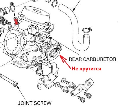

Ребят, подскажите начинающему!)
На днях подошел в к моту. Ручка газа не крутится! Думал дело в тросах, отсоединил их от карба, ручка закрутилась легко. Тросы целые.
Не крутится сама ось дросселя карбов (куда присоединяются тросики). Снимать? Чистить? В чем может быть дело?

Сообщение Andrey Ezhi » 17 мар 2014, 10:58
Ну что-то с дроссельной заслонкой. Если мот заводиться, то можно попробовать к патрубок жидкости для чистки карбов брызнуть. А вообще, мне кажеться, что разбирать, чистить надо, конечно

Сообщение artmem » 17 мар 2014, 11:19
закисла..вд 40 и вперед

Тросы отсоединил от каретки карба. С ними все норм. Попробую почистить саму каретку.

Сообщение artmem » 17 мар 2014, 14:49
под гайкой оська, просто оська на втулках...

Сообщение gmarat423 » 17 мар 2014, 14:56
Это прочищу, боюсь как бы что внутри не заклинило, оттого и не вращается. Гадать не буду, разберу гляну.

Сообщение Петруха » 17 мар 2014, 20:34
gmarat423
Если винт хх выкручен, или карбы адски рассинхронены, может приклинивать к корпусу сами заслонки.

Сообщение gmarat423 » 17 мар 2014, 21:19
Мужики, все нормально. Залипла ось каретки. Побрызгал вд40 на нее, снял гайку, вытянул каретку, побрызгал еще раз, разработал. Теперь крутится от руки. Спасибо всем!
