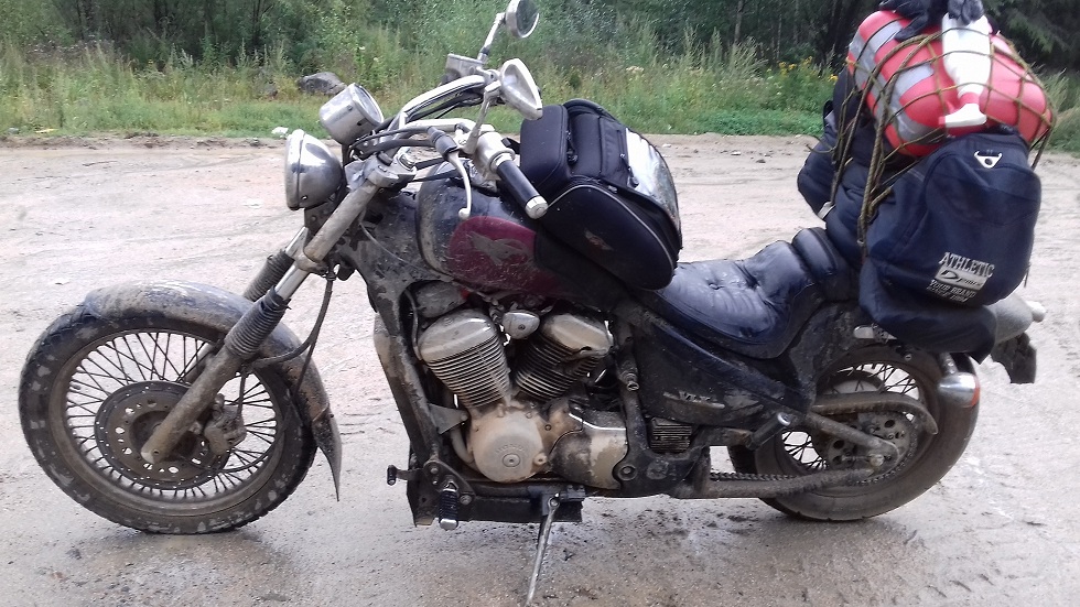

В общем прошел я 31 т.км. якутск-заполярный-новороссийск-находка-владивосток-якутск за два месяца так и доливая масло (ушло гдето 9 канистр, это если считать замены
Но мопэд привез домой.
Мотак засрался от ухО до ухО маслом и пылью. По приколу ни разу за путь не мыл, только ливнями которых в этом году по не маленькой нашей стране было с*%а много.
пс как приехал в мотак таки не заглягнул, просто тупо катался дальше, но уже в городе
псс Хонда Стид 600 надежен как хрен знает что...

Re: Масло в воздушном коробк
Пиздец....

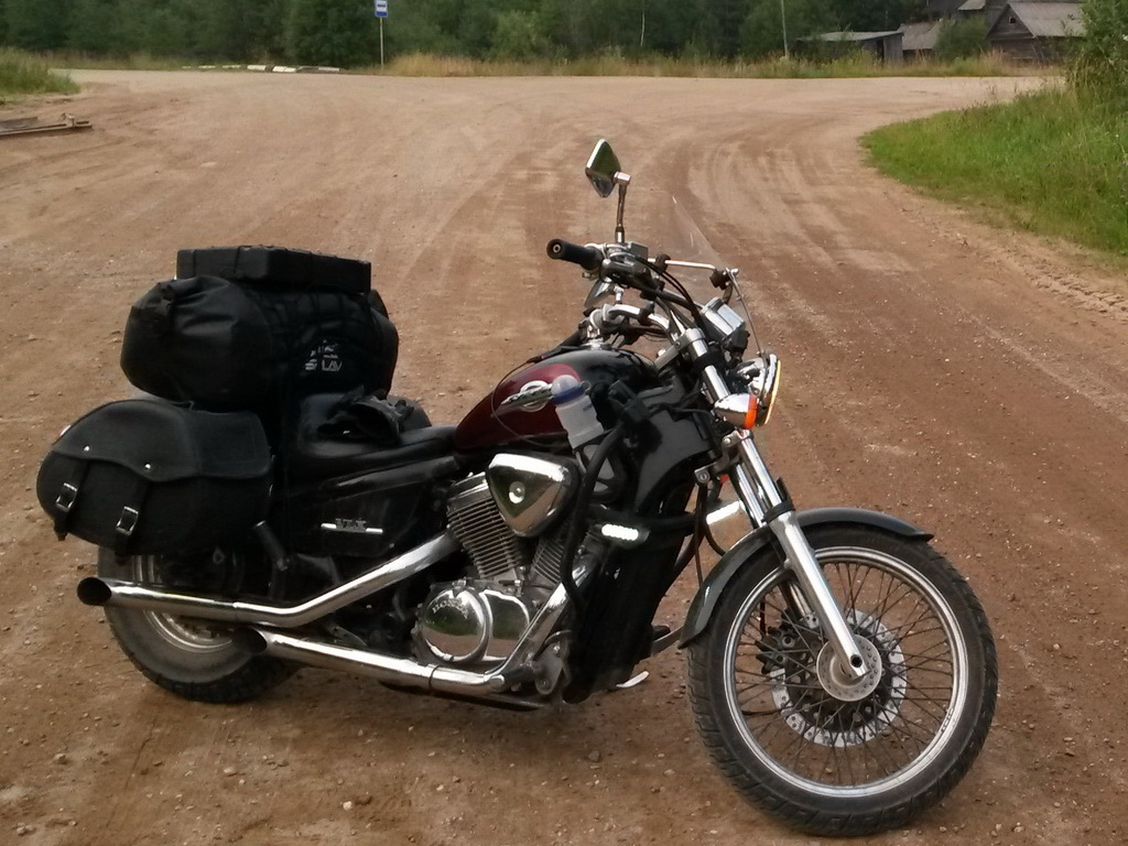

Ты настоящий маньяк! Я за весь сезон всего 26000 прошёл, хотя дальше 1000 от дома не уходил.
По теме - у меня масло в воздушный фильтр выбивать начало, когда я его после замены перелил, по щупу было на сантиметр выше верхней. Слил грамм 400 и проблема ушла. Хотя моя крейсерская - 105 с задней звездой 41 зуб вместо 44, я не люблю гонять. И да, у меня тоже шесотка.
