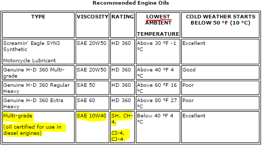

Кстати забавная ретроспектива.
2005-2009 - CF-4, CG-4, CH-4 and CI-4,
среди OEM масел присутствует только минералка?
2010 - CF-4, CG-4, CH-4 and CI-4,
среди OEM масел появляется Screamin' Eagle SYN3 Synthetic Motorcycle Lubricant
2011 - CH-4, CI-4 and CJ-4,
среди OEM масел появляется Screamin' Eagle SYN3 Synthetic Motorcycle Lubricant и Screamin' Eagle Synthetic Blend Motorcycle Engine Oil
2012 - SH, CH-4, CI-4 and CJ-4,
текст не изменился, каким боком SH относится к дизельным маслам мне не понятно
If it is necessary to add oil and Harley-Davidson oil is not available, use an oil certified for diesel engines. Acceptable diesel engine oil designations include: SH, CH-4, CI-4 and CJ-4.
список OEM масел не изменились и появляется такая же табличка, что я приводил выше к шпроту.
2013 - CH-4, CI-4 and CJ-4
Пропал бензиновый допуск SH
В OEM маслах остались только Screamin' Eagle SYN 3 Full Synthetic Motorcycle Lubricant и Genuine Harley-Davidson H-D 360 Motorcycle Oil
2014-2015 - CH-4, CI-4 and CJ-4
Относительно предыдущего года изменений нет.
