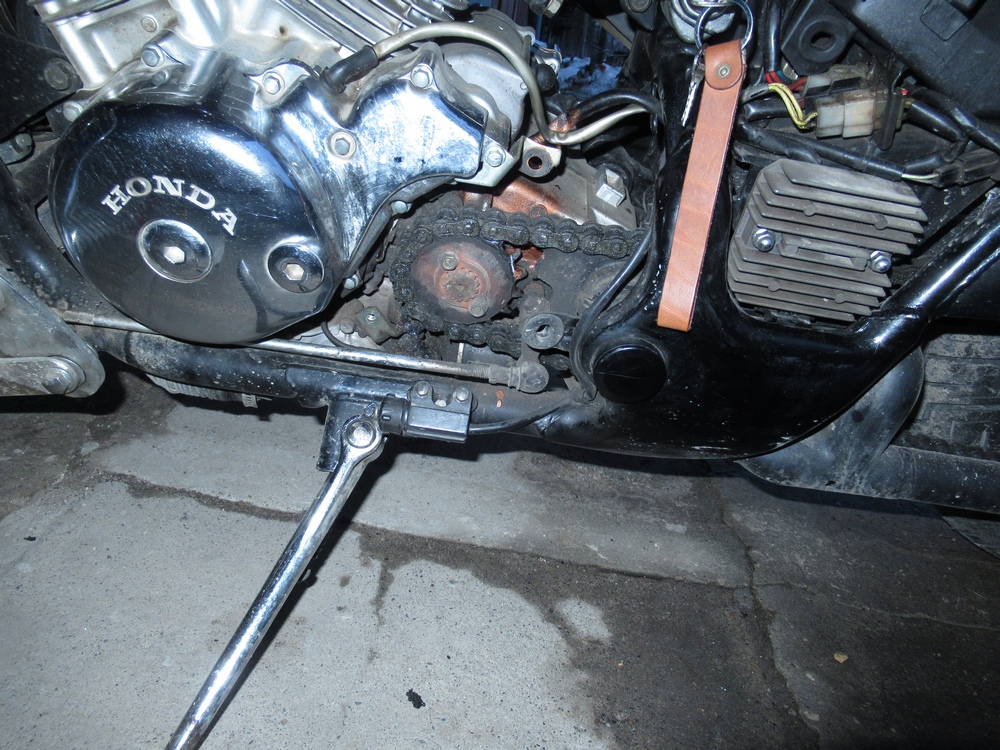

Заранее скажу, что благодарен опытным ветеранам сайта, так как благодаря форуму решил проблему с нейтралью, обчитавшись по этой теме на форуме. Так как нет возможности в гараже освежить в памяти прочитанное, то, сняв крышку ведущей звезды, долго искал этот вожделенный датчик, и нашёл только благодаря проводу, идущему к нему, который указан в мануале. В общем, чтобы те, кто столкнётся с проблемой, как у меня, а именно - поиском датчика после снятия крышки ведущей звезды, решил приложить фотографии. Надеюсь, кому-то будут полезны. И, как говорил один из форумчан, чтобы избежать вытекания масла, мотоцикл не должен стоять на подножке на левом боку. Только там говорилось о том, чтобы его положить на правый бок. В моём случае хватило установки мотоцикла на домкрат под маятник. Если он стоит в вертикальном положении, то масло не вытекает.

F959972, а звезда ведущая в медной смазке? o_O А то резина ржаветь не должна... И цепь бы почистить :pleasantry:

lohmat, да, медной смазкой намазал, ржу только вот перед этим поленился убрать, но на эмоциях всё вчера делал, спонтанно, так как задолбала эта нейтраль). Просто взял ту смазку, что была в наличии в гараже, кроме литола. Тоже обточил медную шайбу, измерил её штангенциркулем, была 1 мм, стала 04, - 0,5 мм. Думаю, пока хватит, если будет нейтраль снова тупить, то уберу шайбу совсем.
