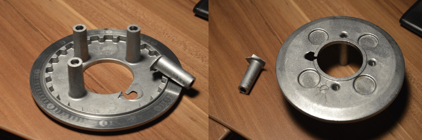

Всем привет подскажите пожалуйста если сломались штыри на корзине в чем все таки ошибка перекос выжимного??? Не дозатянуть тоже не хочется вскрыть картер совсем не просто + прокладка 450 р Теперь попал на 3800 + месяц ожидания((((((
Bohdan
Сообщения: 2179
Мотоцикл: Kawasaki VN2000
Сообщение Bohdan » 06 мар 2015, 22:02
Сломалась при попытке снять сцепление ? В этой теме несколько раз писали как не правильно снимать и почему оно ломается при этом...
Добавлено спустя 1 минуту:
И да, внимание на год выпуска, не знаю как корзина но диски точно разные у 89г и 91/92+ точно не помню...
Добавлено спустя 1 минуту 14 секунд:
Затягивать динамометрическим воротом, усилие по мануалу.

Сломалась при сборке а здесь на форуме я вычитал что затяжка по мануалу 1,2 кг все равно до конца да ещё люди шайбы подложить умудряются к тому же закручены эти болты были очень туго
Bohdan
Сообщения: 2179
Сообщение Bohdan » 07 мар 2015, 09:22
Нет, не обязательно до конца. Скорее всего было перетянуто ранее, я умудрился болт свернуть в этой стойке но стойка не сломалась, да эти стойки очень хрупкие...
Добавлено спустя 1 минуту 7 секунд:
Еще раз акцентирую внимание на том что модель 89-го года там сцепление отличное от моделей 91+ (!)

У меня врыкс 96 двигун стидовский диски и пружины все правильно куплены только теперь когда придёт сломаная приблуда очкую собирать боюсь сломать опять(((
