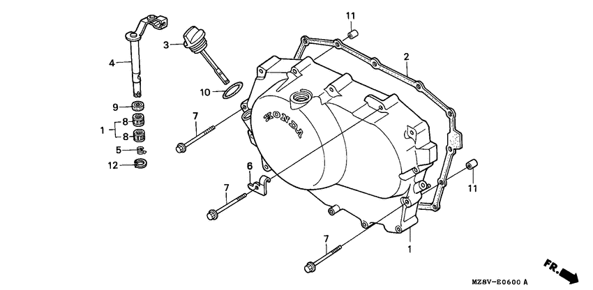

Привет, коллеги!
Помогите с проблемой, пожалуйста.
Давит масло из под штока сцепления. Началось после снятия и покраски порошком (соответственно, с прогревом) крышки сцепления.
Не могу понять по схеме, должна ли там быть какая-то прокладка? Или с крышкой беда от очистки\покраски\нагрева?

DeWhite писал(а):Не могу понять по схеме, должна ли там быть какая-то прокладка?
Должна. №9:
Oil seal (12x18x5) Honda 91204-KK0-003

Захар, спасибо большое!
Судя по всему, была, кхм... утеряна! при сборке.
Не в курсе, это что-то хитрое, или просто колечко мбс-резины?
Номер прокладки 9, что ты подсказал, на 400-ку?
И обнаглею немного:
Если у тебя есть каталог, можешь ещё дать номера по позициям 2 и 11 на 400-ку?

DeWhite писал(а):Не в курсе, это что-то хитрое, или просто колечко мбс-резины?
Это сальник. Гугли: "сальник 12x18x5", скорее всего в Питере найдешь в наличии.

Для отчёта:
400 VLX
Прокладка крышки сцепления - 1394-MV1-850
Сальник штока сцепления - 91204-KK0-003
Прокладка 750, сальник 250, за три дня привёз exist в июне 2015.
