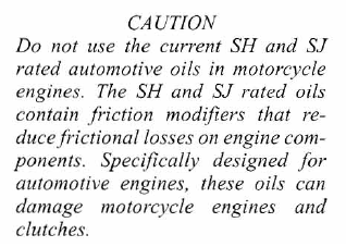

Demon писал(а):Или пришли ман или полностью напиши со всеми допусками-вязкостями.
или используй программку "ножницы".
А Мотюль не "автомобильное" масло. :)

Что является критерием "не автомобильного масла"? :)

EC (Energy Conserving) - энергосберегающие масла - новый ряд высококачественных масел, состоящий из маловязких, легкотекущих масел, уменьшающих расход топлива по результатам тестов на бензиновых двигателях.
Моторные масла, отличающиеся низкой вязкостью как при низкой, так и при высокой температуре могут быть сертифицированы на соответствие категории API EC "энергосберегающее" масло ("Energy Conserving" Oil). Ранее энергосбережение определялось по методике Последовательности VI (Sequence VI, ASTM RR D02 1204). Данная методика использовалась для сертификации масел категории API SH на уровни (степени) энергосбережения: API SH/EC - 1,5% экономии топлива и API SH/ECII - 2,7% экономии топлива, по сравнению с эталонным маслом SAE 20w-30. Римские цифры после букв ЕС указывают уровень получаемой экономии топлива (ЕС II - 2,5%).
Т.е. теперь энергосберегающие масла указываются отдельным индексом (ЕС) через дробь от основного класса.
