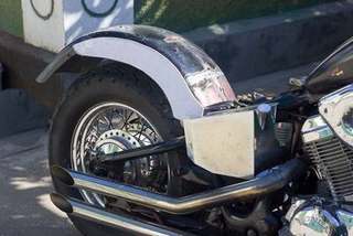

Достался мне экземпляр с обрезанной рамой, без амортизатора и с металлическим задним крылом прикрученным намертво к вилке.
Амортизатор уже прикупил и установил.
Теперь задача удлинить (наварить) раму и закрепить на ней металлическое крыло.
Вопрос в следующем, из чего лучше надежней сделать "продолжение" рамы?
предполагаю из листового металла толщина 12-15 мм.
или квадратный пустотелый профиль, нужно резать+гнуть+варить.
Еще на этом форуме находил информацию, что раму может рвать, от "намертво" посаженого пассажира?
Как бы подрамник, на котором крепится сидуха второго номера, крепиться к раме через резиновый демпфер, или я что то путаю?
Прошу высказывать по данной идее, пожалуйста...

Подрамник в принципе не нужен, ну или его заменить пластинами можно.
Так - крепления подножек оставлены - странное конечно решение, но уже хоть что то ....
Еще бы фото как сама рама обрезана
В общем если есть желание - нужен трубогиб, хорошая бесшовная труба, токарь и очень хороший сварщик - мне раму на Минске восстановили и усилили в гараже, а там то нагрузки в разы сильнее, а рама в разы слабее.

Ну не столько уж и много. Если особо марафет не наводить (ну лак в 7 слоев и полировать мехом мексиканской норки) то вполне можно попробовать.
Ну особо сложного то особо нет - хвостовой части надо держать ну максимум паасажира и багаж, а не двигатель В общем мое виденье - две проточенные трубы вставить в обрезки рамы и хорошо проварить (с учетом косынок), затем несколько соеденителей - получится что то типо фермы, и на одном из соеденителей крепление для стокового сиденья. И два раскоса на крепления подножек - их предварительно усилить.

По теме. Мне сдаётся, что слабое место предлагаемой доработки, в месте приварки к раме. Рычаг получается большой, будет выламывать. И уже не важно, что кронштейны из листа 10. Рвать будет раму в месте сварки, поскольку там стенка явно тоньше :) .
Может, если точно решил восстанавливать, поискать и купить родной хвост у бобростроителей? Все равно он уходит в металлолом и много не запросят.

А что вы скажите за вот такое решение. просто мысли...
Сообщения: 11983
Re: Восстановление рамы после "Бобра"
Сообщение Rupreht_34 » 02 окт 2019, 09:06
tessa73, вам второго номера как возить? Вес второго номера?
То, что на фото, это Х-Д Рокер. Попытка выпустить заводской одноместный кастом с возможностью на короткие расстояния подвезти двойку. На короткие!
Сообщение tessa73 » 02 окт 2019, 09:09
На фото остатки - то, что осталось на раме от хвоста, вот к этому месту думаю крепиться
Думаю сделать пропилы на толщину детали 12-15 мм, вставить деталь внутрь и обварить по кругу (наверное сваркой автомат)

Пропил 12 - 15 мм это ни о чем. Труба в трубу и косынки - это единственный вариант.
fh-92-u писал(а):
02 окт 2019, 08:30
А тут помогут раскосы на место крепления задних подножек - они половину нагрузки снимут.

Slay писал(а):
02 окт 2019, 09:48
Slay писал(а):
02 окт 2019, 09:48
спасибо за дельный совет, буду смотреть

Сварщик нужен очень хороший, что бы даже вопросов не возникало чем варить.
И обязательно раскосы к креплениям задних подножек

Как вариант восстановления фулл стока.
Ищется бездоковая рама, завязанная в узел. Либо кусок хвоста. Главное, чтоб кусок заканчивался не вот этой хитрой косынкой, а трубами - подседельными и вертикальными стойками.
Резать по трубам и сваривать с вкладышами в трубы! В принципе, при грамотном сварном и качественной шлифовке получим крепкую и внешне полностью идентичную стоку конструкцию.
