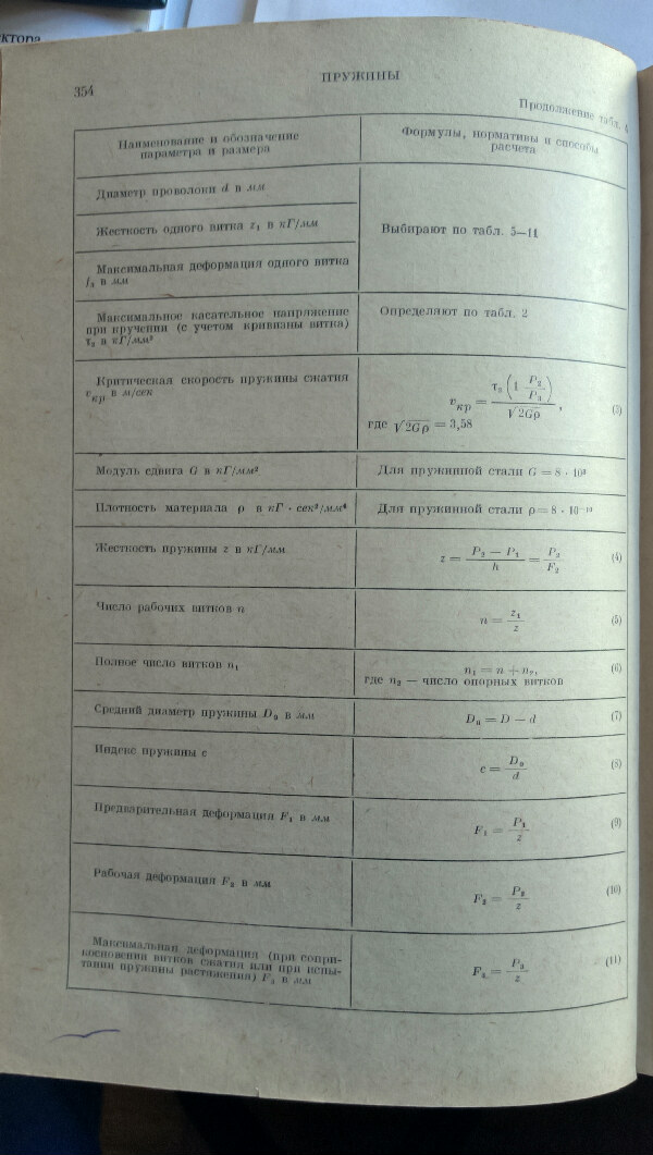

Сообщение fh-92-u » 06 сен 2018, 09:16
06 сен 2018, 08:37
набор малопонятных значков и циферь.
Вы формул хотите?
их есть у меня ;)
формулы пружины.jpg (134.18 КБ) 6640 просмотров
Страдания должны продолжаться!!!
