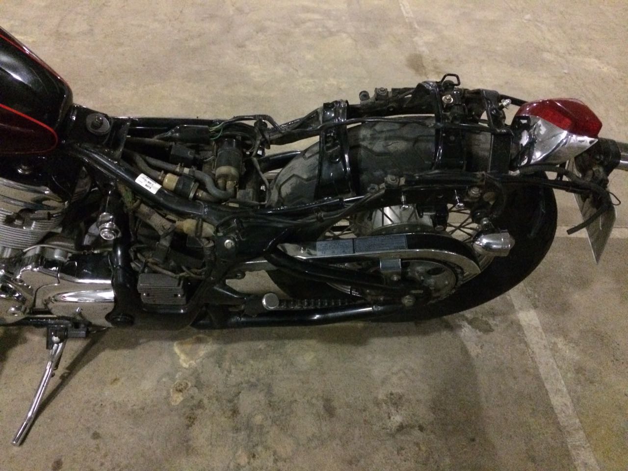

Проблема в том, что сейчас амортизатор вообще не работает. Езжу и гремлю. Там стоит нестандартный аморт. Хочу его снять посмотреть на него.
WhatsApp Image 2017-05-13 at 19.31.35.jpeg (97.24 КБ) 11475 просмотров
Я сейчас небольшой лежачий полицейский (асфальтовый) цепляю рамом. Да и на любой кочке очень неприятный металический стук.
WhatsApp Image 2017-07-10 at 15.53.13(1).jpeg (145.46 КБ) 11475 просмотров
WhatsApp Image 2017-07-10 at 15.53.14.jpeg (155.96 КБ) 11475 просмотров
Ну и пока читал форум нашел как положительные так и отрицательные отзывы. Причем на разных форумах.
задний амортизатор ( регулировка , починка , замена)
Сообщение Бука » 10 июл 2017, 09:10
TOR4ok_KHV писал(а): Там стоит нестандартный аморт
У тебя стандартный аморт. Просто в него вставили проставку из трубы, чтоб ездить на сухаре. Снимай аморт, вытаскивай проставку и будет тебя щястье.

Спасибо за информацию как сниму обязате фотку выложу, и задняя часть вообще не качается.
Сообщение Бука » 10 июл 2017, 09:53
TOR4ok_KHV писал(а): и задняя часть вообще не качается.
Она и не должна. У тебя ж кусок трубы вместо подвески.
