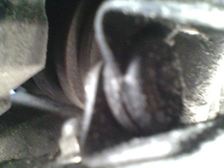

С помощью моего друга, без помощи подкатов и домкратов, мы сняли амартизатор. И кто может понять что это ?
Сообщения: 11989
задний амортизатор ( регулировка , починка , замена)
Сообщение Rupreht_34 » 11 июл 2017, 18:21
Ну, что не сток, это точно.
А вот что... пружина впечатляет.

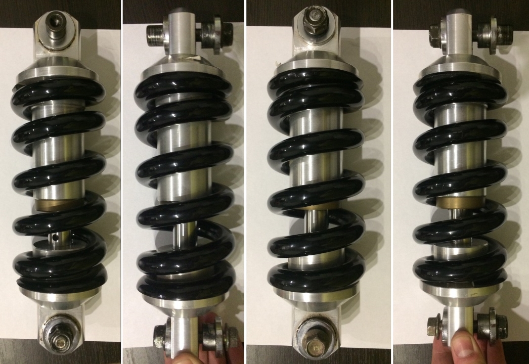

TOR4ok_KHV, у меня тоже пришел с таким же амортом.
Только вот это оказывается не аморт, а просто телескопическая тяга, внутри вообще ничего нет.
Он раскручивается, надо зафиксировать шток за отверстие. Я использовал старое сверло, верхняя гайка открутится. Можно не бояться, что пружина выстрелит, резьба на штоке довольно длинная.
Хоть поздно, но пусть останется для информации
