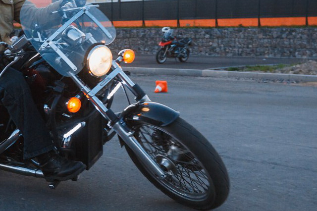

Подскажите, как можно защитить вилку? Может ли подойти гофра от явы или ещё чего-нить советско-колхозного?

При езде по асфальту в сухую погоду - считаю можно не ставить. Но если грунтовки приходится посещать или в дожди катаешь - однозначно нужно защитить перья и поставить брызговик на переднее крыло, чтобы защитить радиатор. Я купил за 400р китайский пластик: http://motopiter.ru/20933683/A/701-001 С виду фигня, но на перьях сразу стало собираться заметно меньше говна. И выглядит довольно эстетично, мне кажется гофры - перебор.

А я так думаю, под гофрами, наоборот будет грязь накапливаться, песок. Не промыть, ни протереть.
А вот щитки, как Jacob поставил - не плохое решение.
