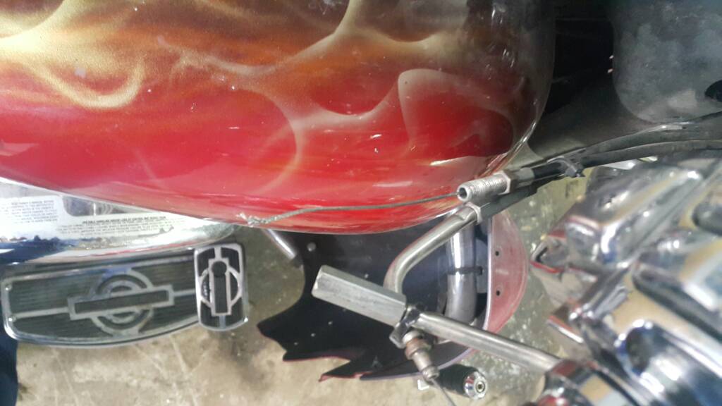

В субботу поломался. Под Воронежем. Забавная история вышла.
Возврашаемся с Крыма. Хорошо шли, ещё двух часов дня не было, а вот он объезд Воронежа и 500 км отличной дорогоидо Москвы - Считай что уже дома. И тут проваливается лапка КПП. Дело знакомое, с самого начала сезона стал периодически ослабляться стяжной болт и лапка с оси соскакивала со временем. Думал сейчас быстренько прикручу назад и поедем.
Однако, оказалось все серьезнее. Лапка треснула.
Пробовал починиться подручными средствами. Но безуспешно.
Решил искать хоть какой-нибудь сервис со сваркой. Тем более сказали, что сразу за развязкой есть несколько. Включил первую передачу и поехал потихоньку.
Доехали до первого сервиса, а он закрыт уже. Рядом шиномонтаж, но сварки у них нет. Один мастер говорит: "Тут на кладбище есть сварщик, сейчас позвоню."
Позвонили, объяснили ситуацию. Задает вопрос: "А мотоцикл то какой?"
- "Харлей" - обвечаю.
- "Это наша тема." - отвечает сварщик: " Сейчас подъеду".
И подъезжает шикарный бобер из Софтейла, с него слезант "сварщик" Макс и говорит: "У меня мастерская не далеко. Доедешь?"
- "Небыстро но доеду".
Приехали в мастерскую и тут все становится ясно. Ибо это Кастом-мастерская KastoLom.
Однако, быстро починиться не получилось. Ибо на лапке остались лишь намек на шлицы, но кудесник балгарки и сварочного аппарата сотворил чудо и на следующий день мы спокойно доехали до дома.

А лопнула потому что перетянул??

artmem писал(а): А лопнула потому что перетянул??
Коробку пора перебирать. Передачи включаются очень жестко. Усилие на лапке получается большим. Чтобы держалась на оси поишлось затягивать очень крепко.То есть, и перетянуто, и усилие большое, и самая старая деталь в приводе. Все остальное уже поменял.

Харлей - говно Вот это тебе повезло, что лапка кончилась, а то если б шток кончился, как у меня, - было бы веселее, гусятницу скидывать надо было бы.

Сообщение artmem » 08 авг 2016, 12:39
Ясно, не приятная поломка, в дороге
